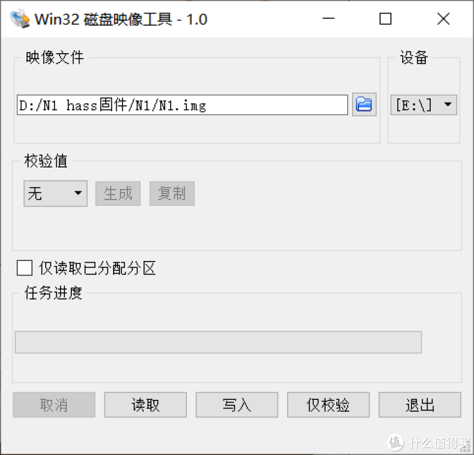

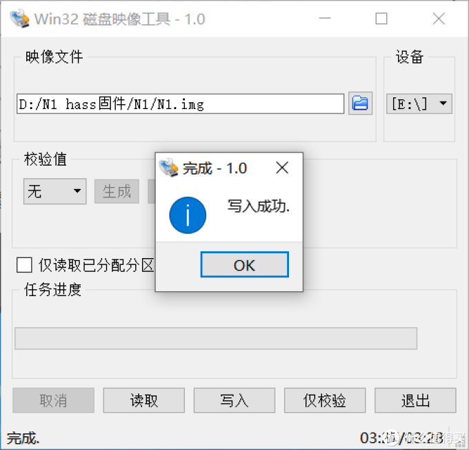

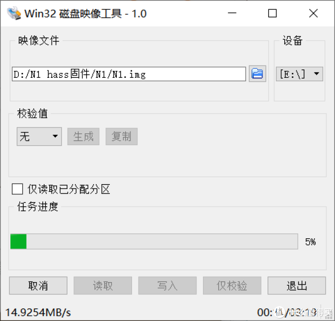

一安装linux制作系统U盘(我只准备了一个软件,没别的选)
将一个8G以上的U盘插入电脑,然后选择下载的Armbian_5.77镜像写入,注意别写错U盘。
选择好U盘
别的都不动,写入
写入成功

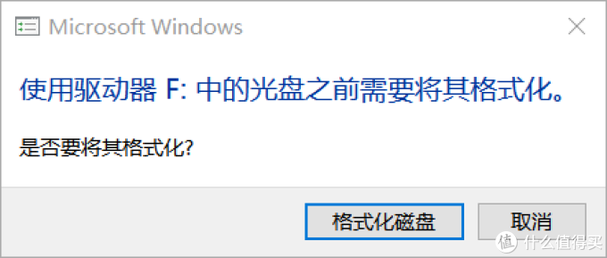

提示格式化
这里千万别格式化!千万别格式化!千万别格式化!

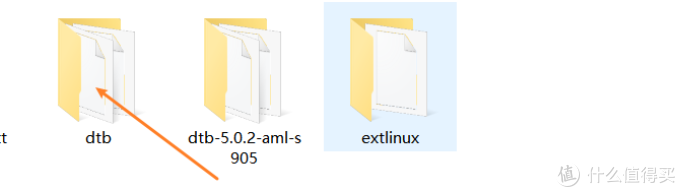

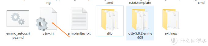

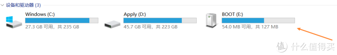

进我的电脑,找到BOOT
这就是格式化之后可以显示的boot分区
把下载的的dtb文件拷进去
把下载的的dtb文件拷进去

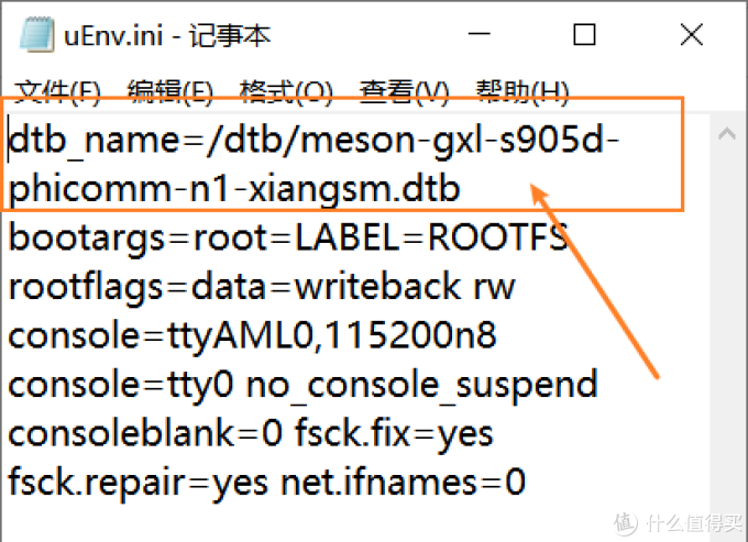

打开uEnv.ini,修改配置
打开uEnv.ini,
添加框里的文字
我知道看着打字比较麻烦,所以直接抄就好了。完事CTRL+S保存
dtb_name=/dtb/meson-gxl-s905d-phicomm-n1-xiangsm.dtb

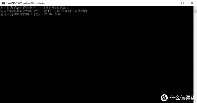

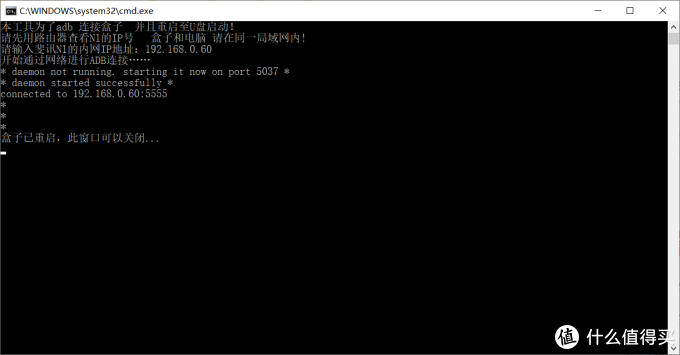

第四步:引导从U盘启动
1.N1-ADBU盘启动工具进行引导
输入网址 我的是0.60
然后ok

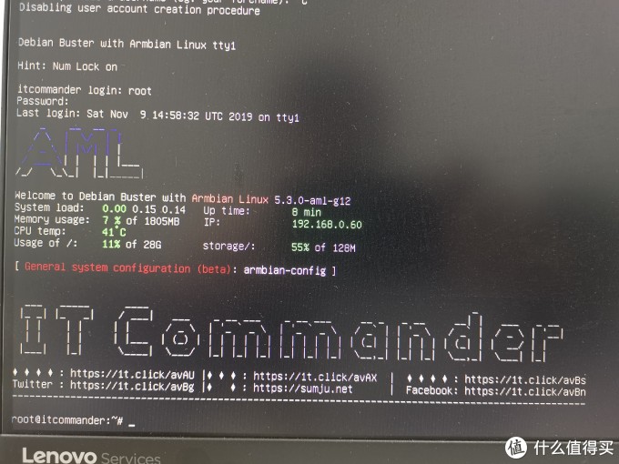

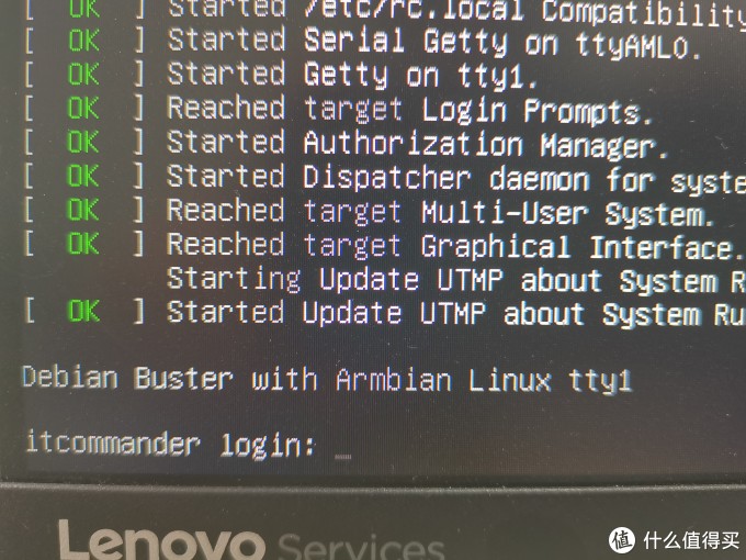

2.将U盘插入靠近hdmi的U口里,上电重启,会自动进入U盘系统。
然后开始疯狂跑代码
下面的图片是手机拍的,见谅。
提示登陆
默认用户名:root 密码:1234
输入后会要求提示修改密码,先输入一遍旧密码1234,再输两遍新密码。
密码长度大于8个字符,修改后,提示新建账户,直接按Ctrl+C跳过,再次输入登录。

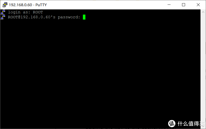

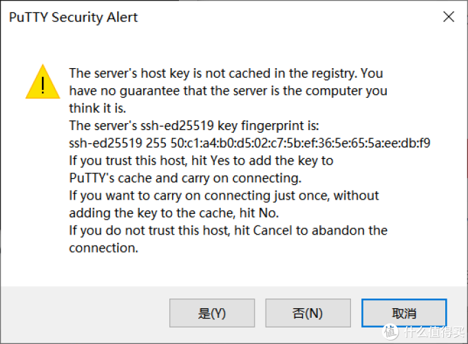

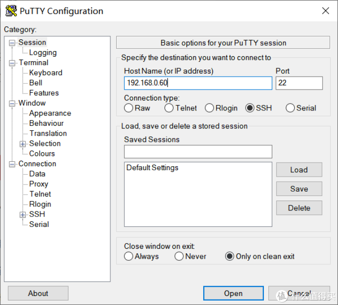

1.电脑上打开Putty或者Xshell,我用Putty,免安装。当然,我也只提供了putty,嘿嘿。
只输入ip地址,别的不用动
为了保证不输错,保险起见,你可以看下你的N1
这里面有IP
提示你,选是
选是!选是!选是!不选是进不去
输入账号密码
输入的是你已经改过的账号密码。
