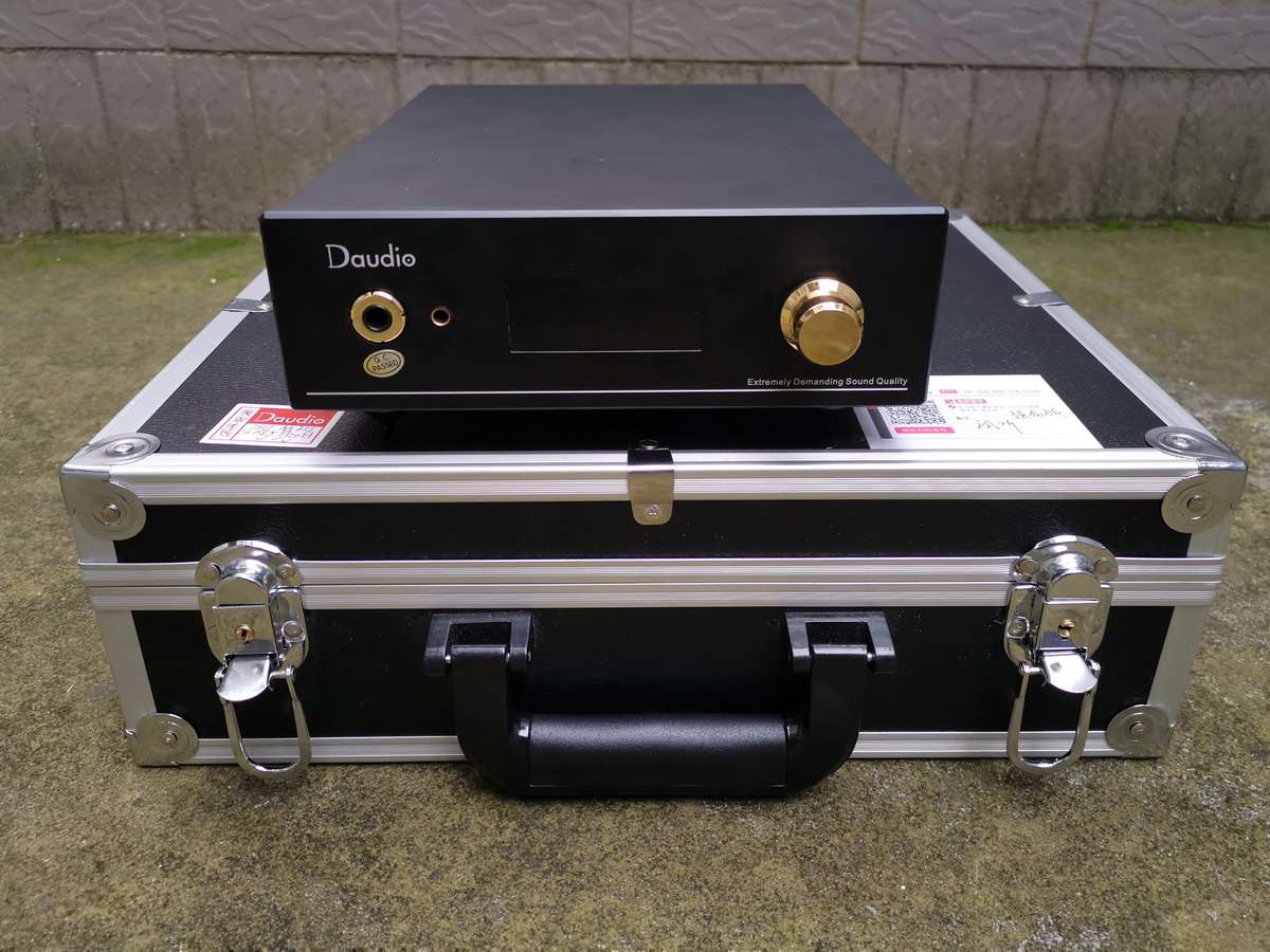

我拿到的是试听强化版,据说还有一对一调音的。第一次看到机器被放置在一个拷克箱里面,配件倒很简单,一个天线,一个电源线。

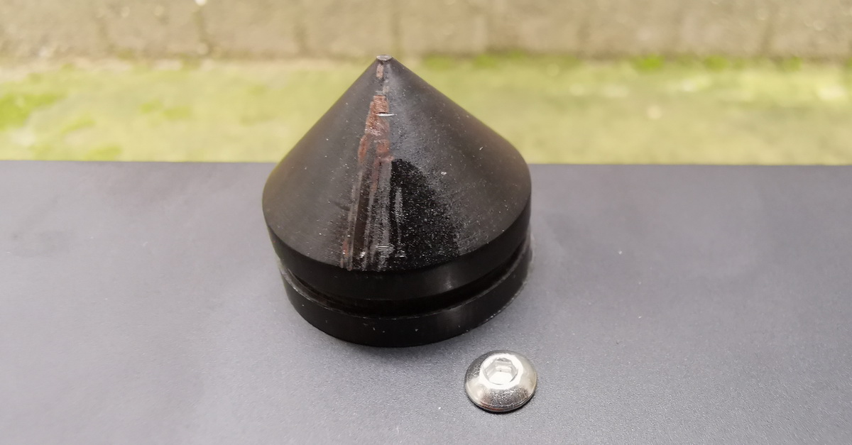

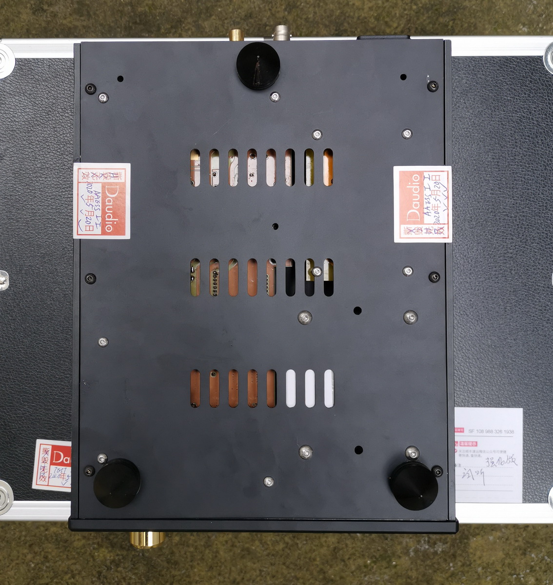

机器的做工还是比较粗的,改进的余地比较大。比如旋钮和面板之间的空隙蛮大的,底部全是外露的螺丝等等。比较好的一点是底部用了三个较大的脚钉,避震考虑周详。

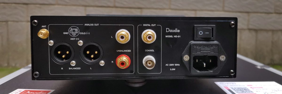

背面没有额外的输入口,只有各种输出,模拟的、数字的、平衡的,都全了。

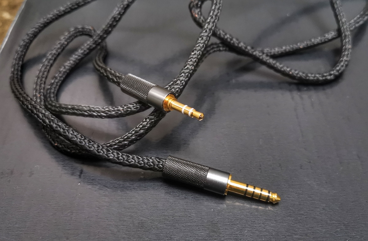

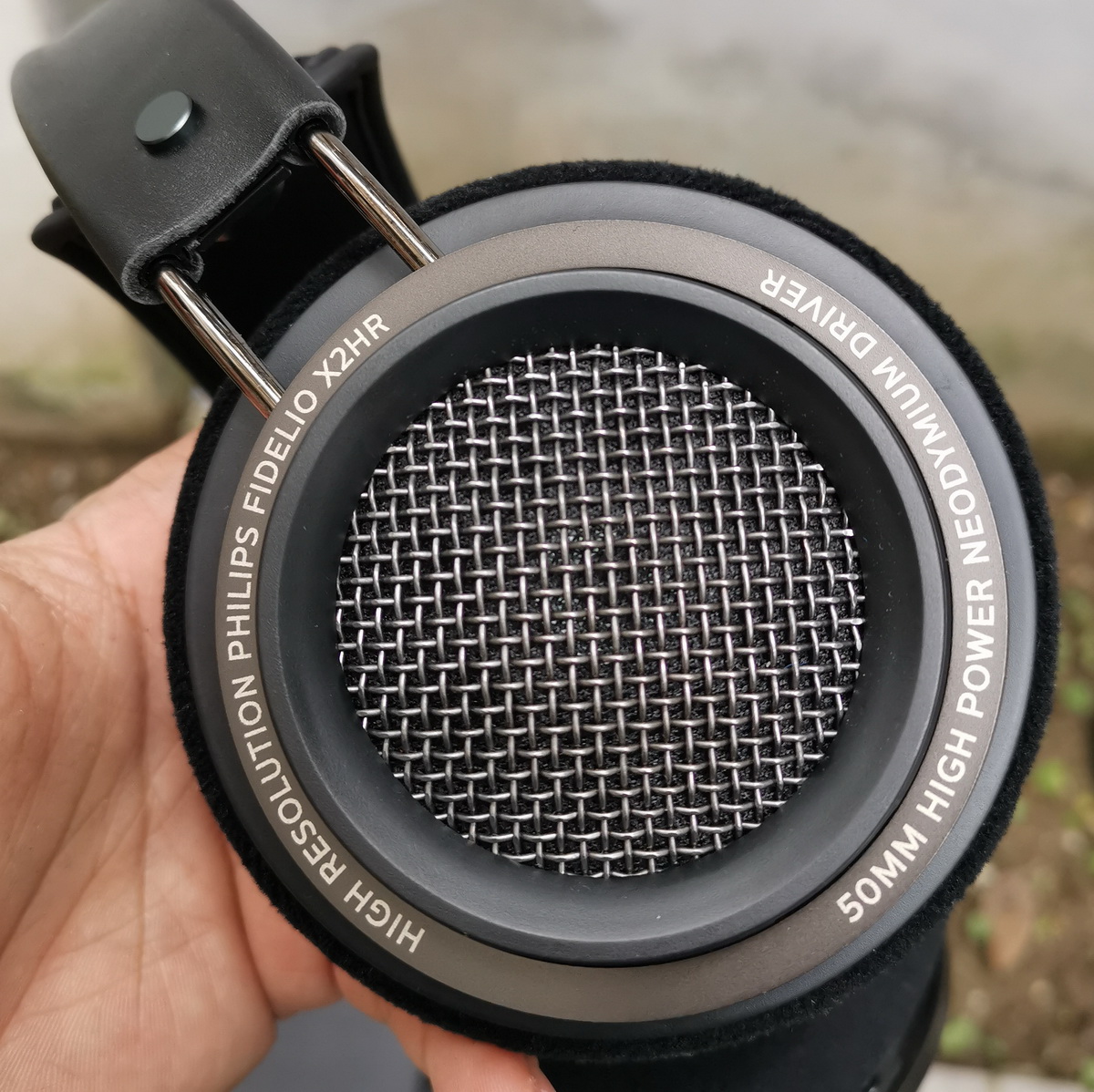

随机厂家还提供了一个飞利浦X2HR大耳机,我之前曾吐槽过SHP9500,没想到今天遇到了他家的新品。厂家为了让X2HR表现更出色,没用原厂原线,而是自制了一条4.4平衡口的耳机升级线。
先接在钰龙天鹰座二代上听了一耳朵,恩,不错啊,有点出乎意料,有点想自己买一个。
声音暖厚宽松,很有点HD650的味道,没了9500的干冷薄,只是高频还是祖传调音,有点毛刺,煲了一阵子也还是老样子。
非常可惜的是这个耳机,对于HD-01来说,基本用不太上。
几个问题:
(1)4.4平衡口的质量不太好,插上去会出现单边出声的问题。幸好我之前遇到过,知道是接触不良引起的,将耳机稍稍往外拔出一点,情况得到改善,但声音挤在一起,人声有点发虚;
(2)6.35m口,我用SUNDARA插上试了试,比天鹰座差了不少,低频加了太多料了,基本上可以说HD-01的耳放是送的。
