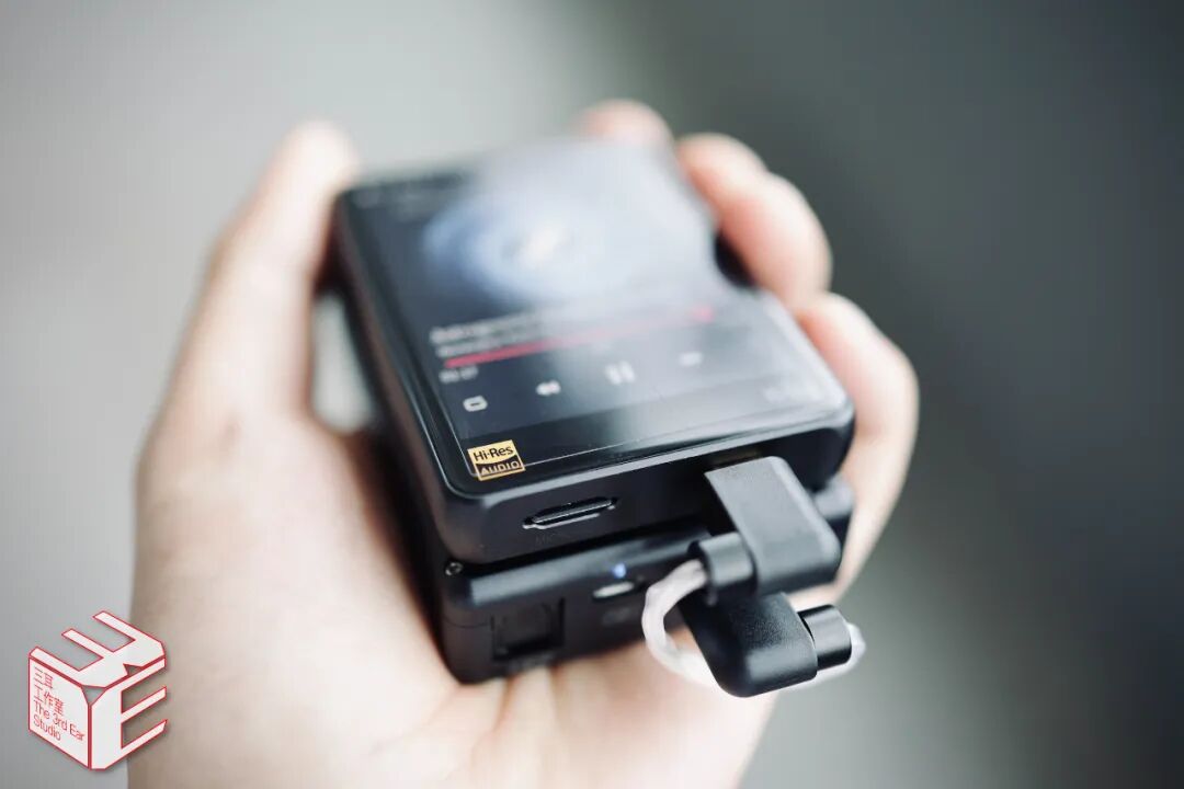

说到捆绑党,或许如今的读者看到对这三个字会有陌生感。在三耳君刚开始玩便携HiFi耳机系统的时候,也就是大概从00年代中后期,捆绑党几乎是最发烧最硬核的玩法代表。当时,发展末期的CD Walkman和MD输出功率都大为缩水,同期的数码播放器的驱动效能也较为有限,于是不少高端玩家走上了捆绑的道路,为自己的音源捆上随身耳放以获得更强的驱动力。随着时代发展,随身播放器也普遍配备了数字输出,于是捆绑档还可以选择DAC解码耳放一体机,将D/A数字转换和放大电路完全外包,进一步靠近了台式两声道系统的玩法。
英国的 CHORD Electronics (和弦电子,以下简称CHORD)作为两声道HiFi领域的传统劲旅,他们也注意到了随身HiFi潮流的发展。于是在近七八年的时间里,我们见证了和弦旗下Hugo和Mojo两款随身DAC解码耳放大获成功。潮流的变化再次发生,大部分手机取消了3.5mm耳机输出口,更微型的随身DAC解码耳放,以连接手机方便享用串流音乐为目标的“小尾巴”成为了当下的热门产品类别,Hugo和Mojo这类相对更大体积的产品在市场中能见度逐渐降低。

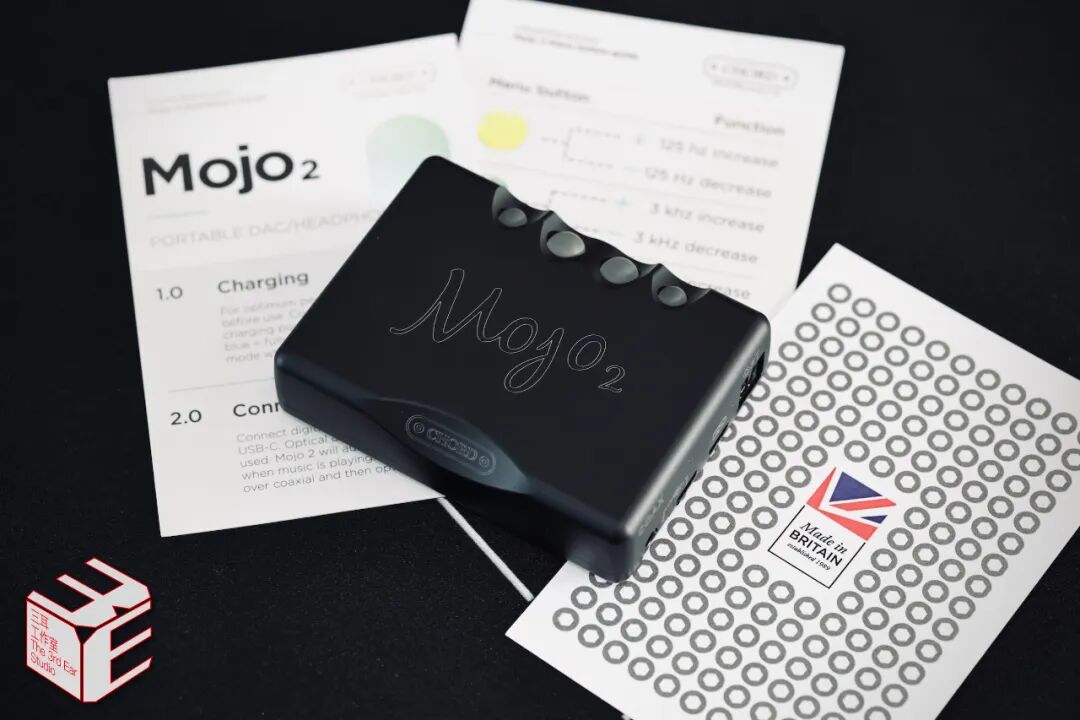

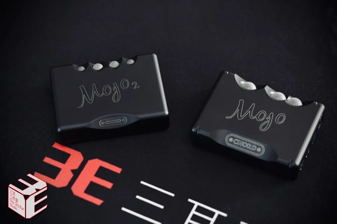

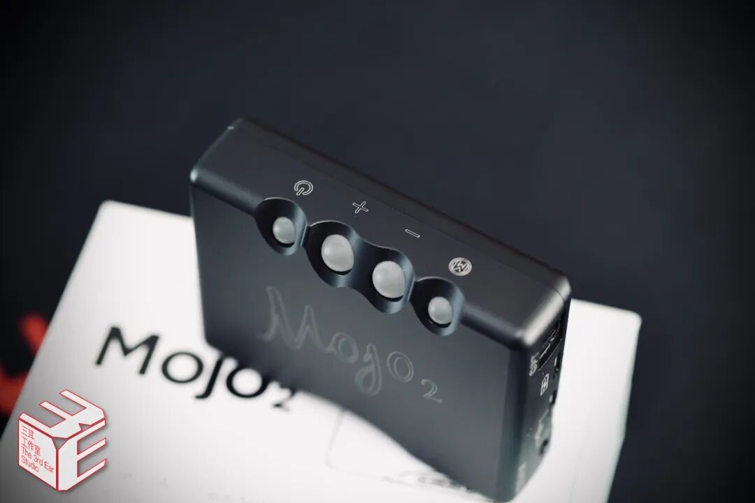

相较于上代的 Mojo,在外观上 Mojo2 外观最显著的差别是已经成为产品ID的圆形透光按钮从 3 颗变成 4 颗,多出来的那一颗是用于操作菜单。从产品包装和更新的说明书中可以看到,全新加入的 UHD DSP 是 Mojo2 最重要的提升,也因为这个功能的加入,CHORD 特意增加了一颗菜单键方便用户设置。
需要提醒 Mojo2 的用户,官方带的这些说明书务必要保留并且熟读,要无屏操作设置 UHD DSP 还是有一定的学习成本。

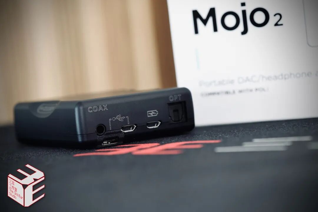

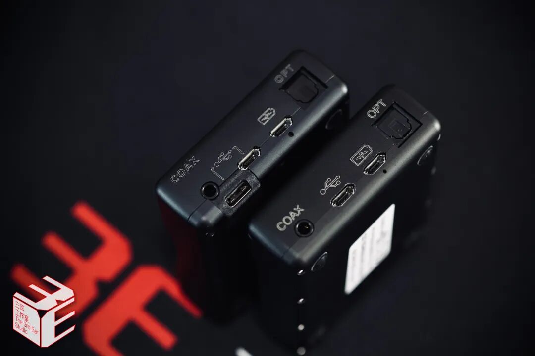

为了适应当下设备接口的潮流,Mojo2 特意在原有的接插口布局上增添了一组专用于数据传输的 USB-C 口,上代机型就有的 Micro USB 依旧同时负责数据与充电,而光纤和同轴输入也原位保留。尽可能沿用上代产品的接口布局显然也是照顾到老用户的使用习惯,尤其是购入了流媒体模块 Poly 的用户,将继续可以无缝对接使用。

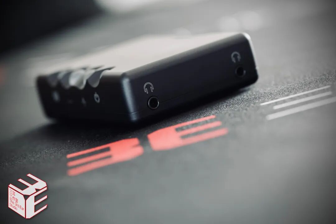

CHORD 随身机型的双耳机插孔传统也原位保留,而且继续有且只有单端输出。

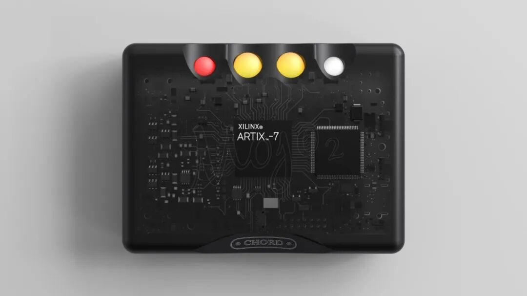

CHORD 所采用的 FPGA 芯片并不是秘密,Mojo2 也继续沿用了坊间常见的XILINX ATRIX-7 FPGA芯片,但Rob Watt在这枚芯片上有了不一样的编程设计和应用。Mojo2 在 FPGA 当中实现的长抽头WTA滤波器(Longtap length WTAfilters)比起上一代有了提升,使用了 40,960 个抽头(上一代为38,912个) 和 40 个全速运行的 DSP 内核(初代 Hugo 只有16个)。改进的WTA滤波器能够带来更优秀的的深度和细节感知,加上对 4e 脉冲阵列 DAC 的优化,Mojo2 的失真和带外噪声控制都有了提升。

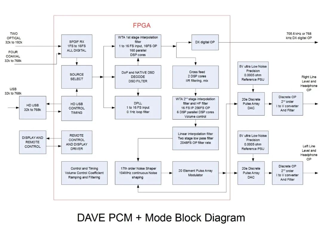

CHORD DAVE数模架构图
上文提到的“4e脉冲阵列 DAC(4e Pulse Array DAC)”过去也有不少朋友存在误解,其实 CHORD 的D/A转换并非只在FPGA当中进行(可参考以上DAVE的架构示意图)。在这个由 Rob Watt 在1995年就设计出来的架构中,FPGA负责的是数字部分(最主要是噪声整形),而模拟部分则由全分立元件实现。这样的一套恒定的堆砌式 D/A 方案天生对于时钟抖动就不敏感,而且因为运行于104MHz的超高频率,意味着射频噪声也能被轻易滤除。
简而言之,Mojo2 的 DAC 解码部分依旧延续了 CHORD DAC结构在噪声控制、空间和细节感知、弱信号还原和瞬态响应的传统优势,并且在具体性能上还有了进一步的优化。

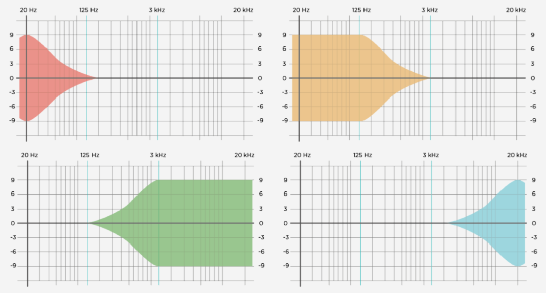

利用FPGA实现的还有 Mojo2 最大的亮点——UHD DSP ,这是以 705/768 kHz 超高频率运行的104bit定制DSP内核,带来了自定义EQ均衡调整和 Crossfeed 的功能,令用户可以根据自己的听感喜好和耳机特性进行细致的音色调整。
Mojo2 的EQ提供了低音、中低音、低高音和高音四个频段可调,分别都有都有 9 个 1dB 幅度的增益和衰减可调,意味着用户可以有几乎数不清组合的全频段曲线设定。

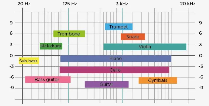

在过去的许多音源/解码乃至汽车音响的使用分享中,三耳君多次强调不建议用户随便使用EQ或数字音效等功能,因为普通民用DSP甚至使用一些软件EQ的效能大多十分有限,不仅没法准确地调整频段,而且容易有拆东墙补西墙的问题,令到声音的动态和相位都大受影响。然而,这回 Mojo2 的 UHD DSP EQ功能让三耳君大为改观,近乎无损而且准确易调的效能会让爱折腾的用户爱不释手。为了让用户更直观地调节所需频段,CHORD 也为用户带来了乐器对应频段的简单说明。

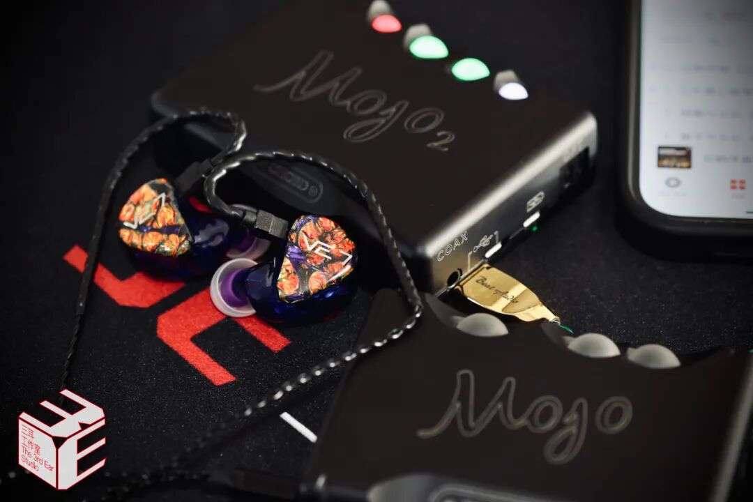

以三耳君自己的喜好为例,日常总会用监听耳塞/耳机作为日常装备,好处当然是声音反馈直接而且性价比高,但对音源搭配却有着一定的要求。在这次搭配 VE7 监听耳塞的过程中,三耳就喜欢在低音或中低音区域稍作增益,而高频稍作衰减,仅两三个dB的幅度就能有易闻的变化,这样简单的调节就让VE7既保持原有的声音清晰感,又提升了声音的丰满度,同时也稍微减少了高频的锐利度,整体更适合日常的音乐欣赏。重点是,这些调节和变化并没有带来耳闻的声音问题,民用机器有此效能实属难得。

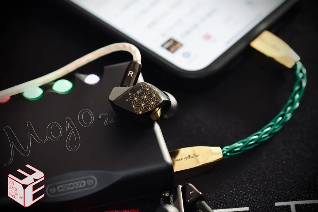

HiFi属性更强的耳塞同样与 Mojo2 起来更有讨好感,例如这条三耳君相当喜爱的高端动圈耳塞,final 与 DITA 联名打造的“糸竹”。这款用 OSLO 油浸铜线搭配新开发纯铍振膜动圈单元的铭品天生拥有十足的声音高级感,Mojo 2 不仅令糸竹的细腻和光泽质感得到良好展现,而且声音空间当中绝佳的宁静感更令人着迷。诚然,就如同我们在古典音乐厅或者高级音响视听室中听音乐总会有所规限,这套搭配也不太能适应工业化流水制作的通俗流行录音,这大概就是高贵的代价吧。
尝试在 Mojo2 中启用 Crossfeed 功能,根据实测经验所得此功能三个的三个声道讯号互馈程度选择并非越高越好,Crossfeed 程度越高声音的前置集中感越明显,但同时也会令声场开阔感和结像的特性有所变化。在搭配糸竹之时,三耳君就更喜欢直接关闭 Crossfeed 或者只开最低档,在最低档的状态下较能保持声场宽松感和良好分离度,同时也让声音结像有所交互前置又保持合适的形体感。因应耳机特性和聆听音乐题材的不同,用户还需根据自己的审美需求找到合适档位。

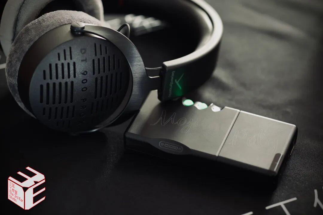

回到主观聆听中,因为 Mojo2 只提供了单端输出,三耳君亦无法评比在同一份解码架构上单端/平衡的优劣,但 Mojo2 给到的听感是有说服力的。如今主流的头戴耳机通常都不会设立过高的驱动门槛,就如三耳君此前评测中高度好评的拜雅 DT 900 PRO X ,Mojo 2 耳放部分 600 mW @ 1kHz / 30Ω 的输出已驱动地足够出彩。
在 DT 900 PRO X 这款反馈能力极好的监听耳机中,三耳君更清晰地感受到了 Mojo2 进步的全面性。
高音部分既能表现张扬,也有突出的凝聚力和清晰利落的精确感;中音方面得益于通透的背景而令质感和感情更有直接地传达;更值得一赞的是低音方面的改善,无需提高增益就能够听到对比前代更深沉凝聚、更有丰富层次的低音。说到低音的变化,或许正是与模拟放大部分去除了耦合电容的新设计相关,这是模拟部分为数不多的变动之一。

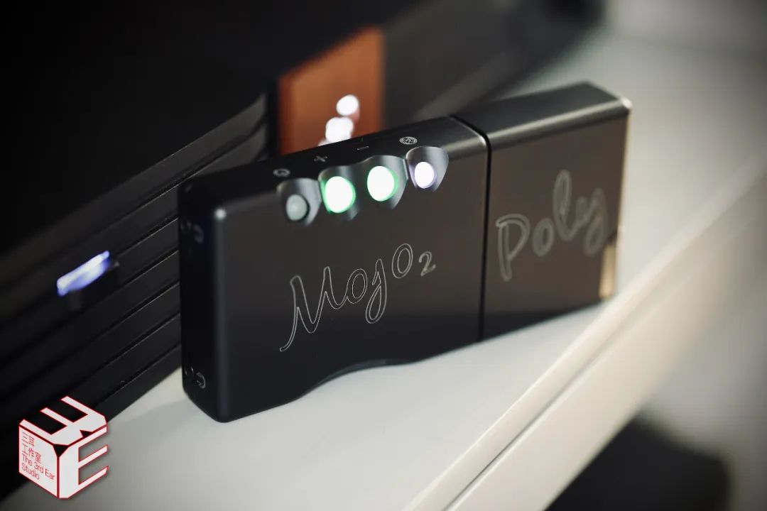

对于喜欢无线串流或者Roon播放的用户而言,Poly 依旧是 Mojo 2 的好搭档。
为了适应无线串流播放的潮流,CHORD 在初代 Mojo 推出后不久推出了 Poly 模块,使 Mojo 成为一款可以脱离有线连接的解码耳放。为了延续这一使用模式,Mojo 2 延续了前代产品的布局和数据链路设计,也令 Poly 老用户有了更新提高DAC耳放性能的新选择。
CHORD 在数字处理方面的经验和 Roon 等平台的算法皆有口碑,若是愿意花费一定的金钱和学习成本,这套官方的西装玩法并不会让人音质丝毫不会差于有线播放。不过,三耳君还是希望 CHORD 方面能进一步提高 Poly 的使用友善度,甚至将 UHD DSP 的设置功能直接内嵌于APP当中,如此用户就能彻底放下说明书,更加拥抱数字时代的便利。
