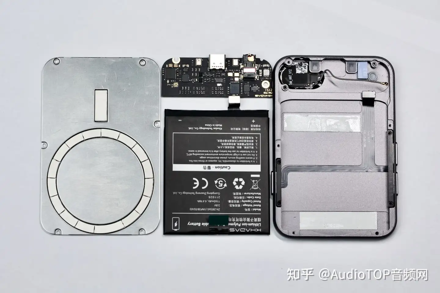

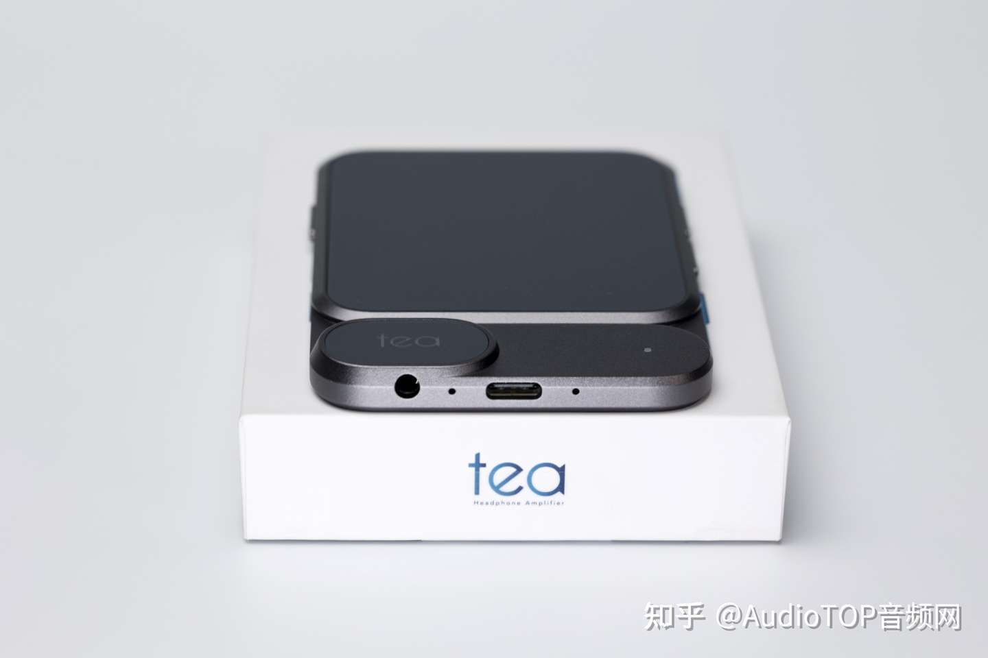

Khadas Tea是一款薄型解码耳放,有磁吸功能,可以贴合在手机背部,解锁新的使用体验。Tea内置大容量电池,除了蓝牙模式下的供电用途,也能用于有线模式,可突破iPhone数据口的功率限制。在实际测试中,Tea的音频指标成绩不俗,在高清蓝牙编码传输时的音频质量也很高,和有线模式不相上下。

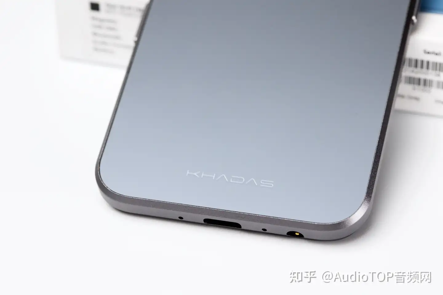

Tea的外观简洁,正反两面都是大面积的玻璃。

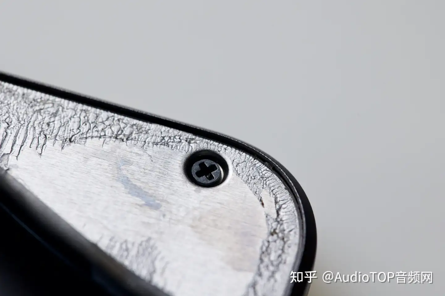

机身螺丝在玻璃板下面
拿掉了玻璃板后的样子

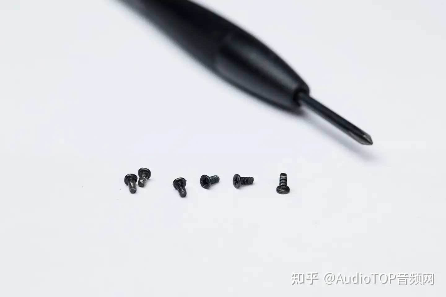

拆下6颗机身螺丝
开盖

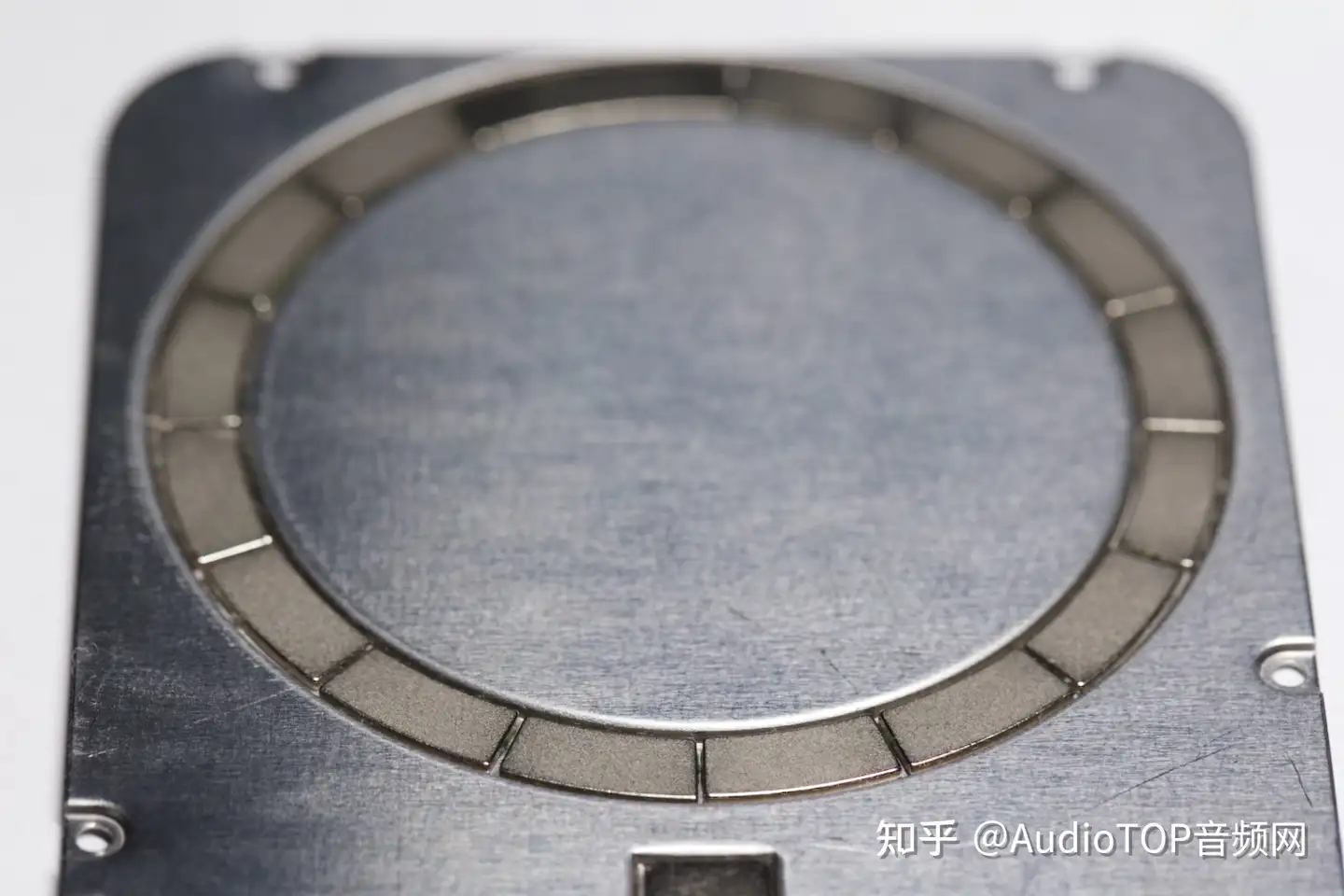

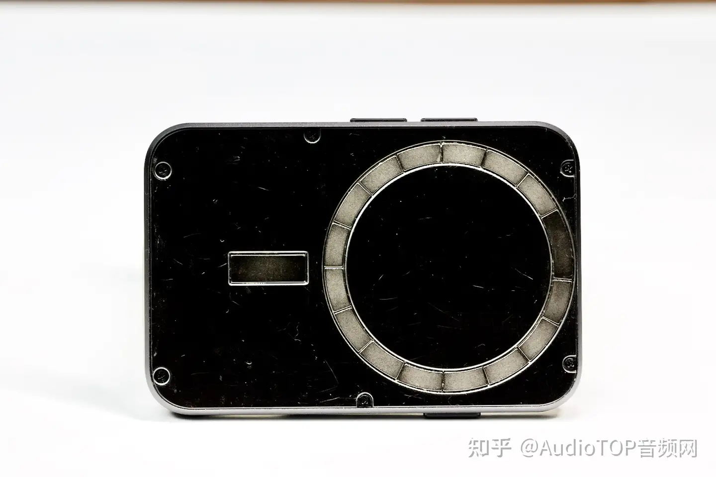

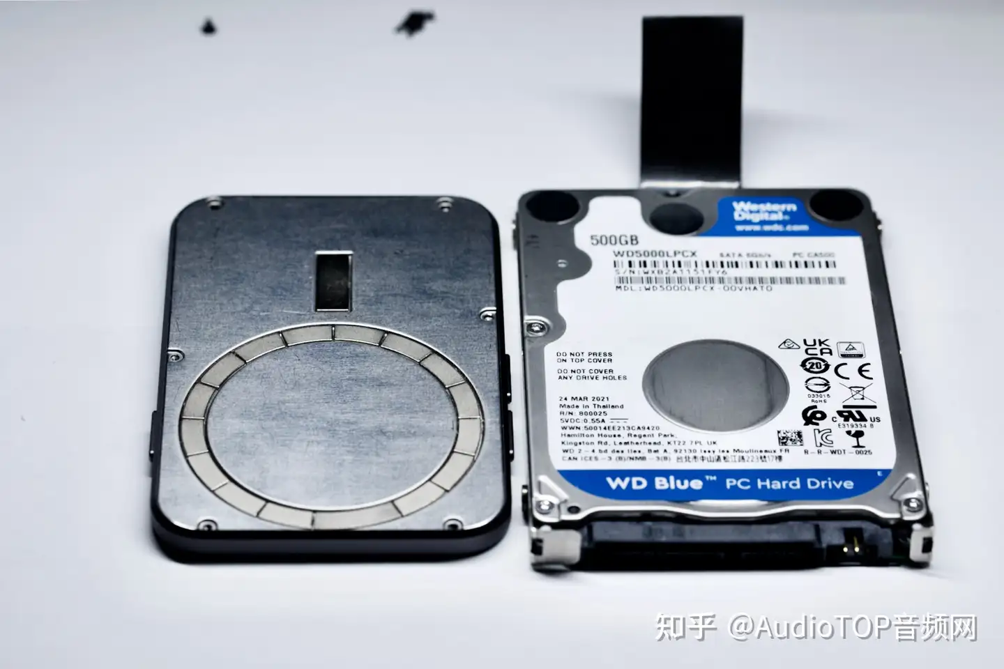

环形的磁吸结构,吸力很强
机身主体全貌

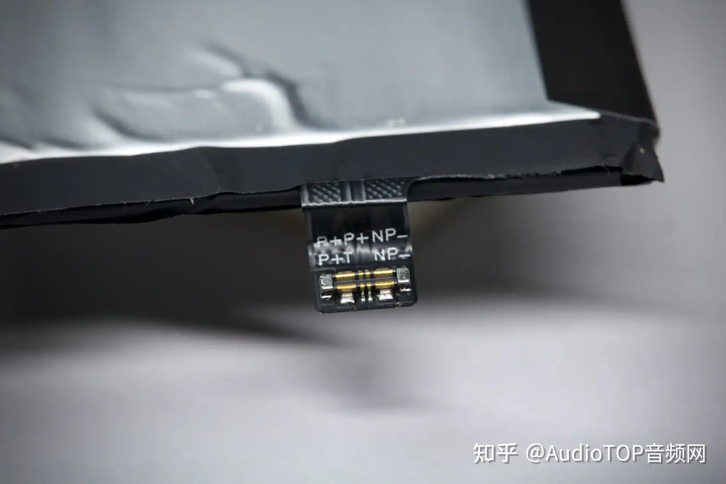

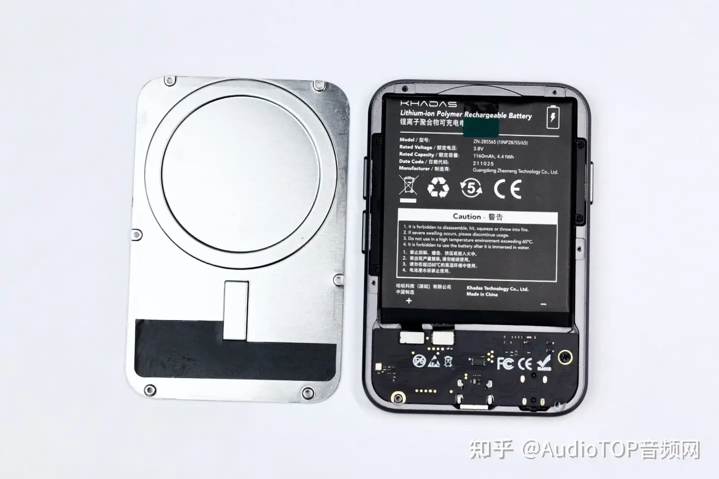

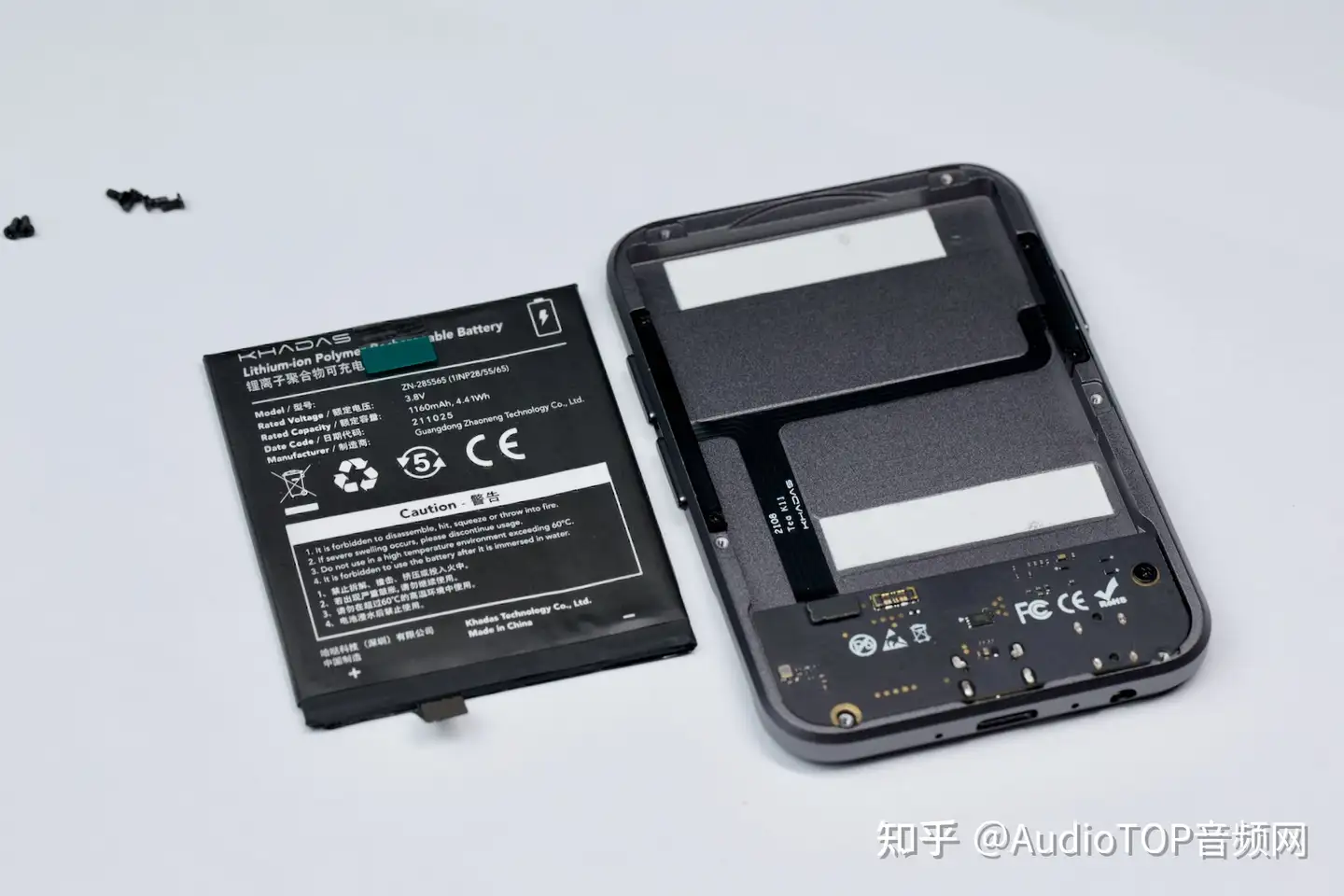

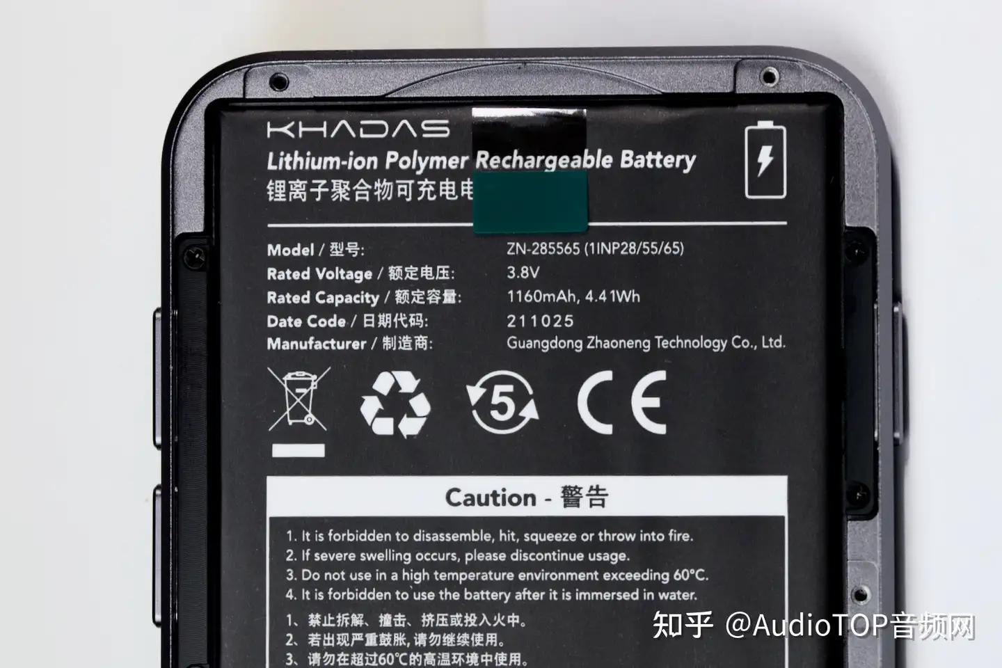

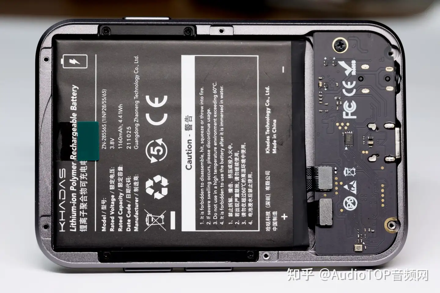

Khadas LOGO的电池,1160mAh

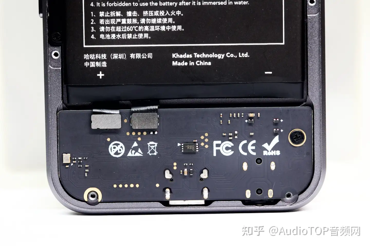

电路板A面,较少的元件

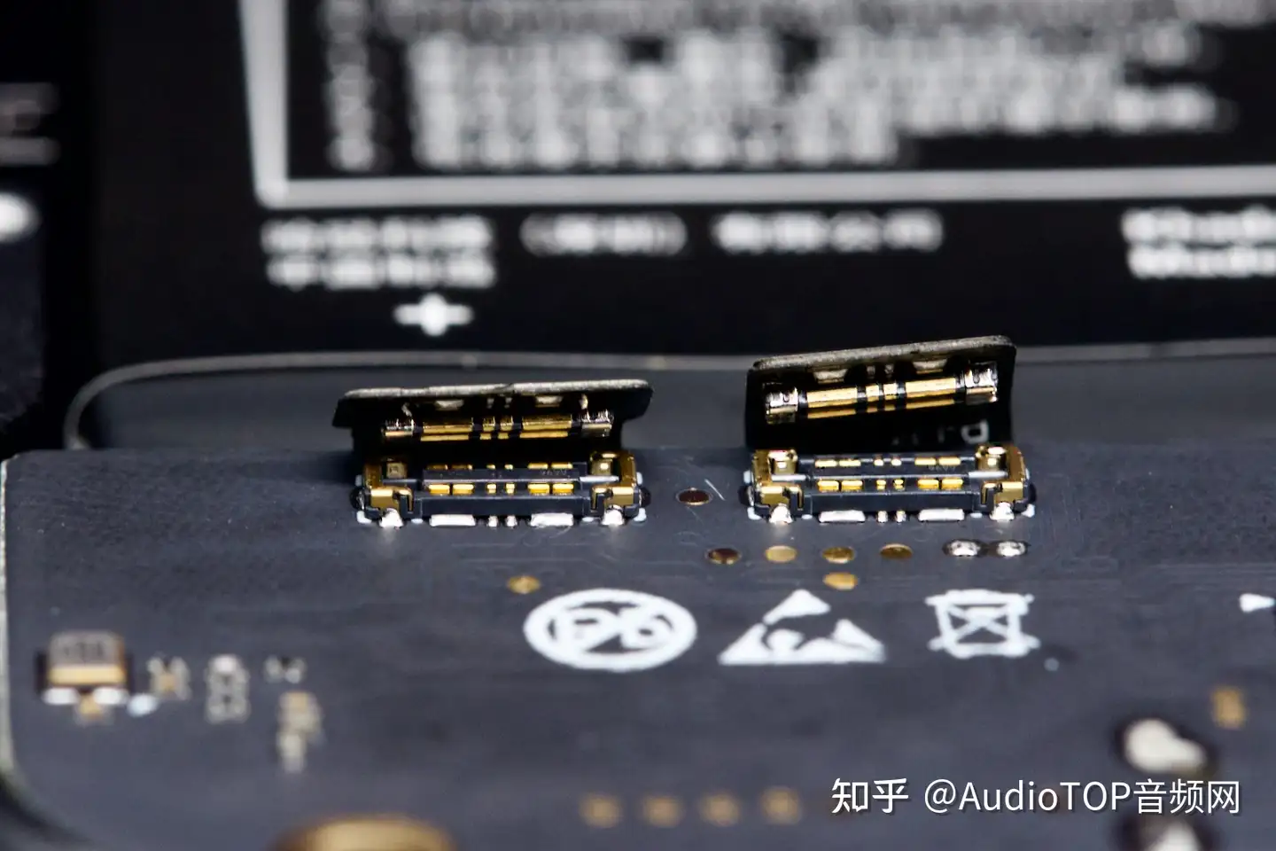

两个BTB连接器,其中一个是到电池没跑了,另一个应该是到按键的排线。
分离BTB插头

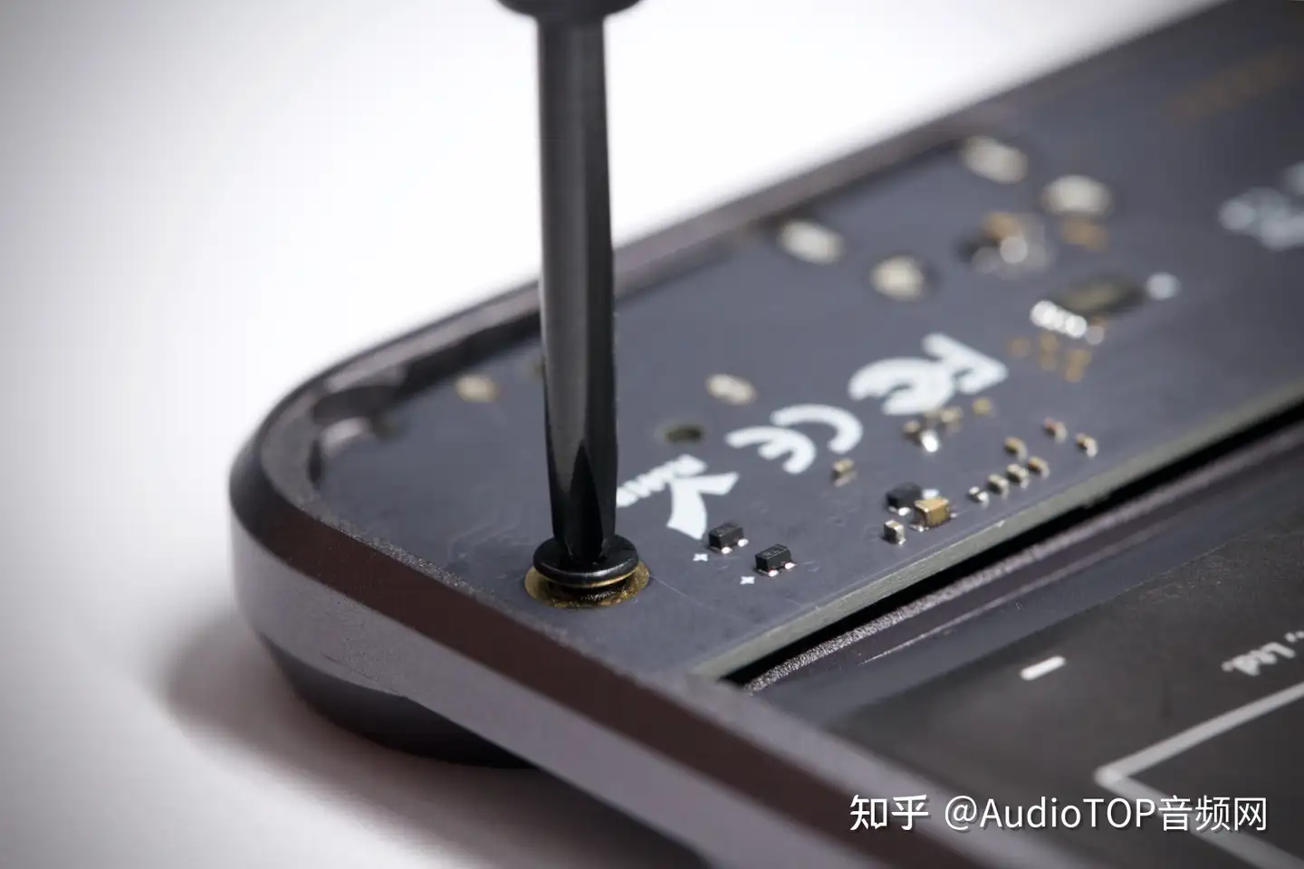

取下电路板固定螺丝

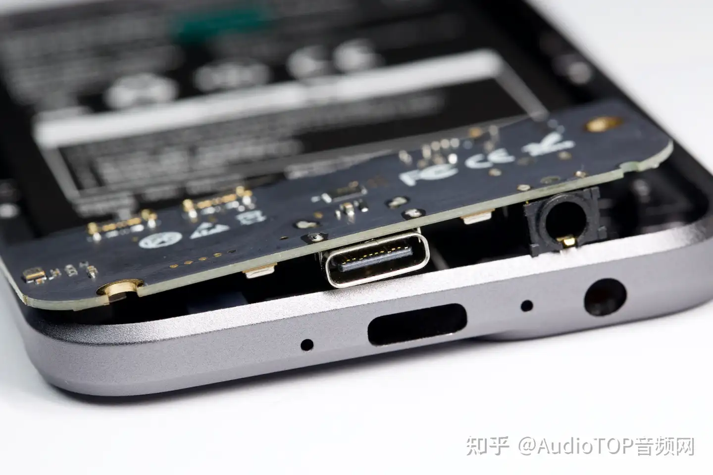

电路板从腔体中取出。PCB剪裁成圆角,侧边有抛光打磨

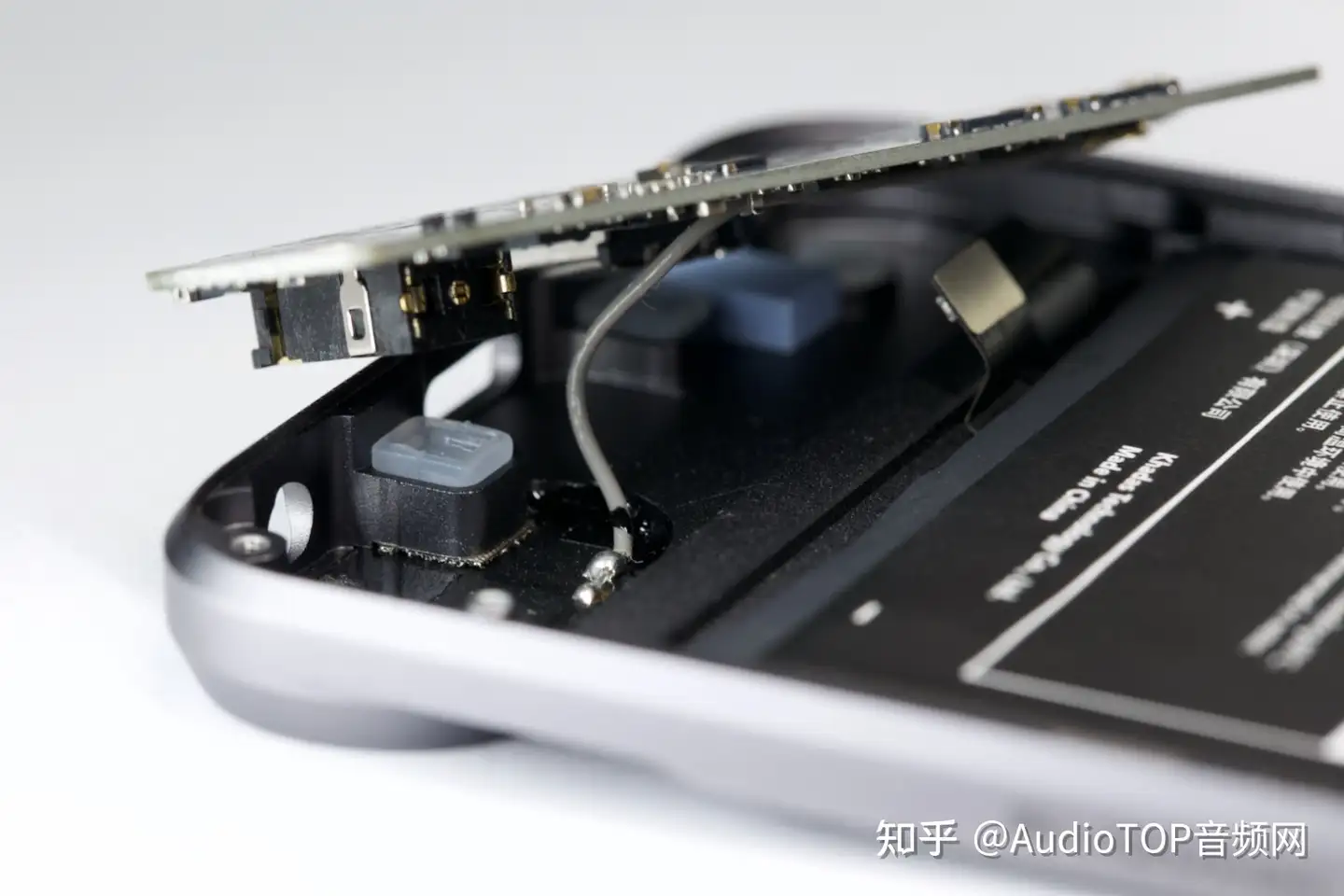

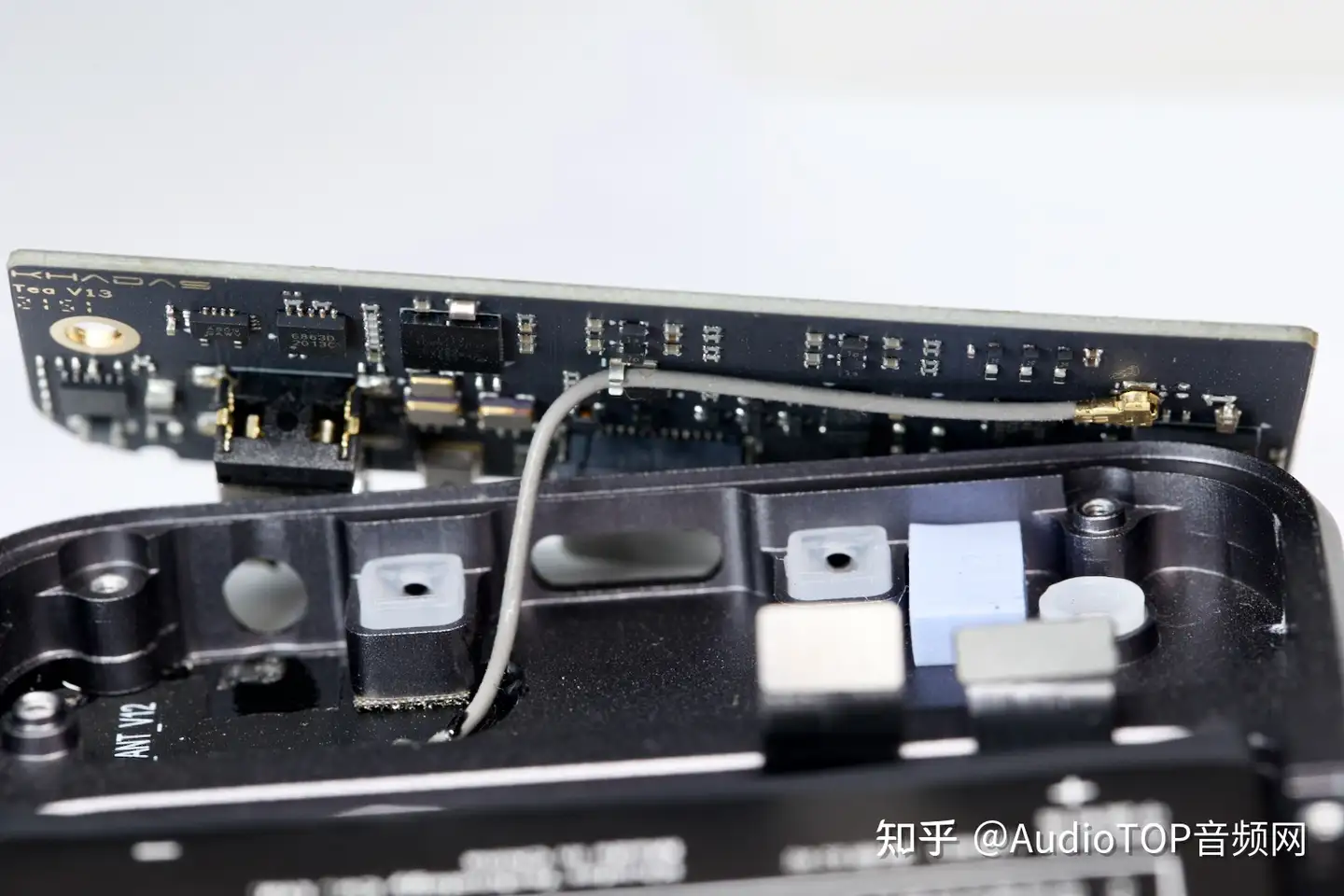

蓝牙RF线
电路板B面一窥,RF线被收纳在PCB上。
脱开金属卡扣,并拔出RF插头

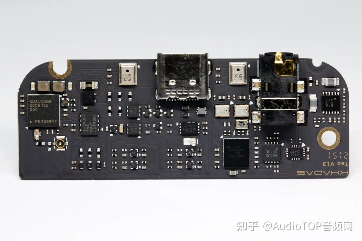

完全分离电路板。大部分元件分布在B面。

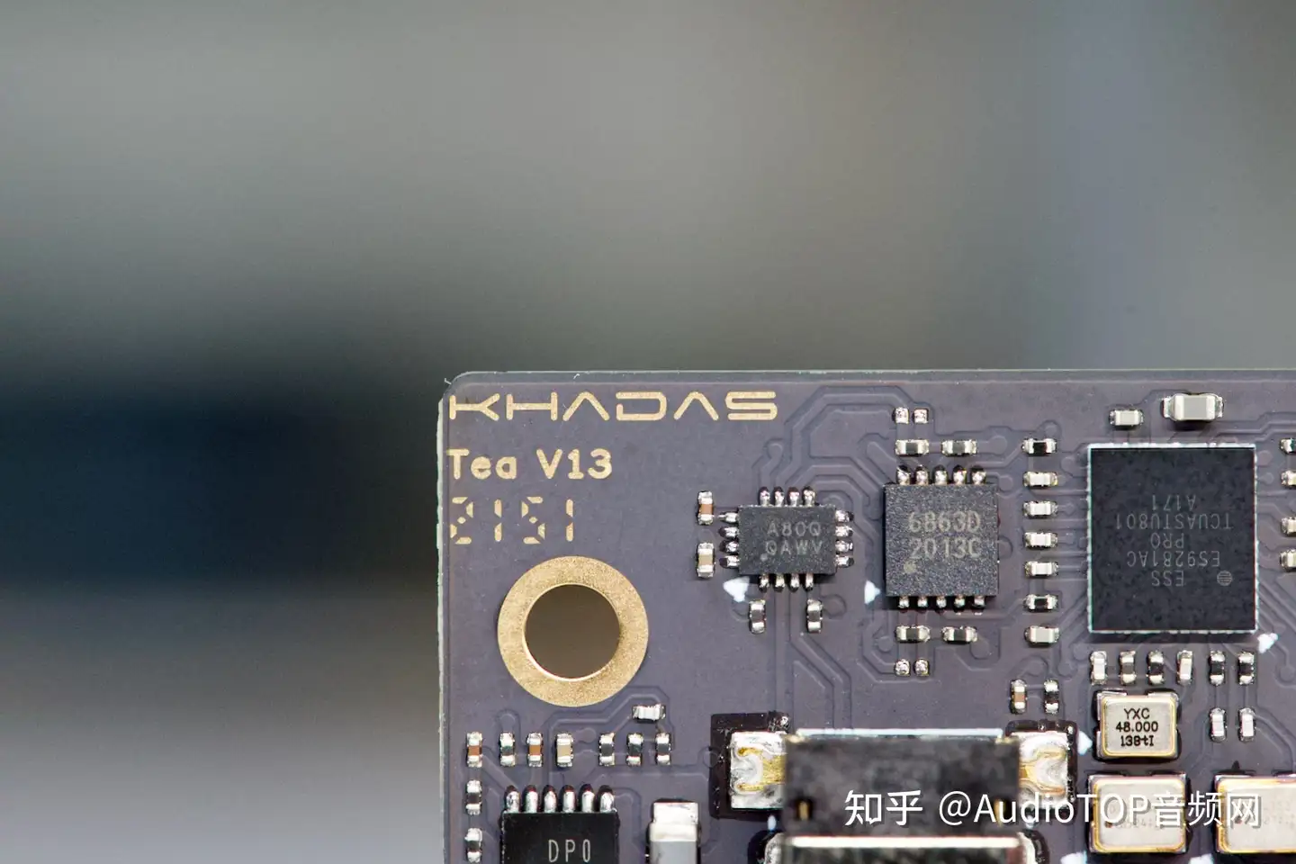

B面一角:品牌logo,型号,版本,日期。

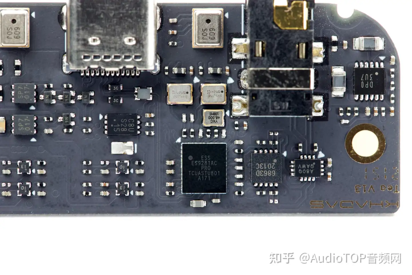

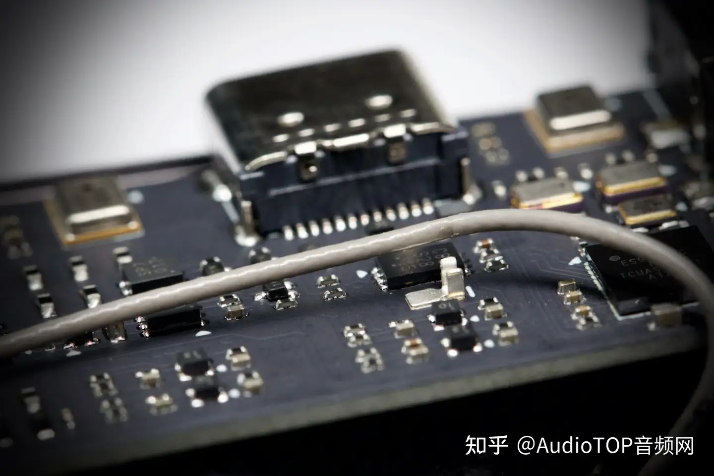

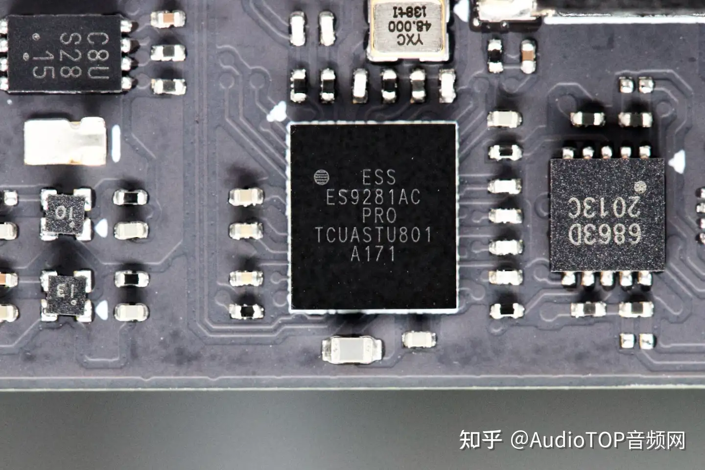

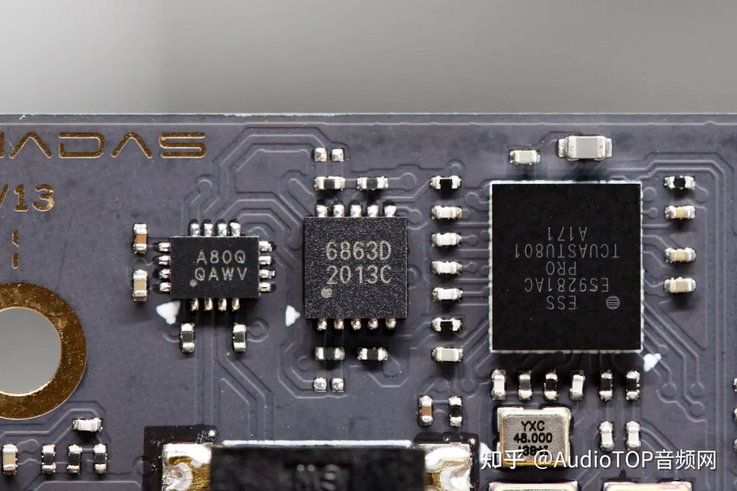

USB音频通路部分
核心:ES9281AC PRO
这是ESS公司的ALL in ONE DAC芯片,功能齐全,指标强悍,广泛应用于便携解码器。
右侧是耳放芯片。

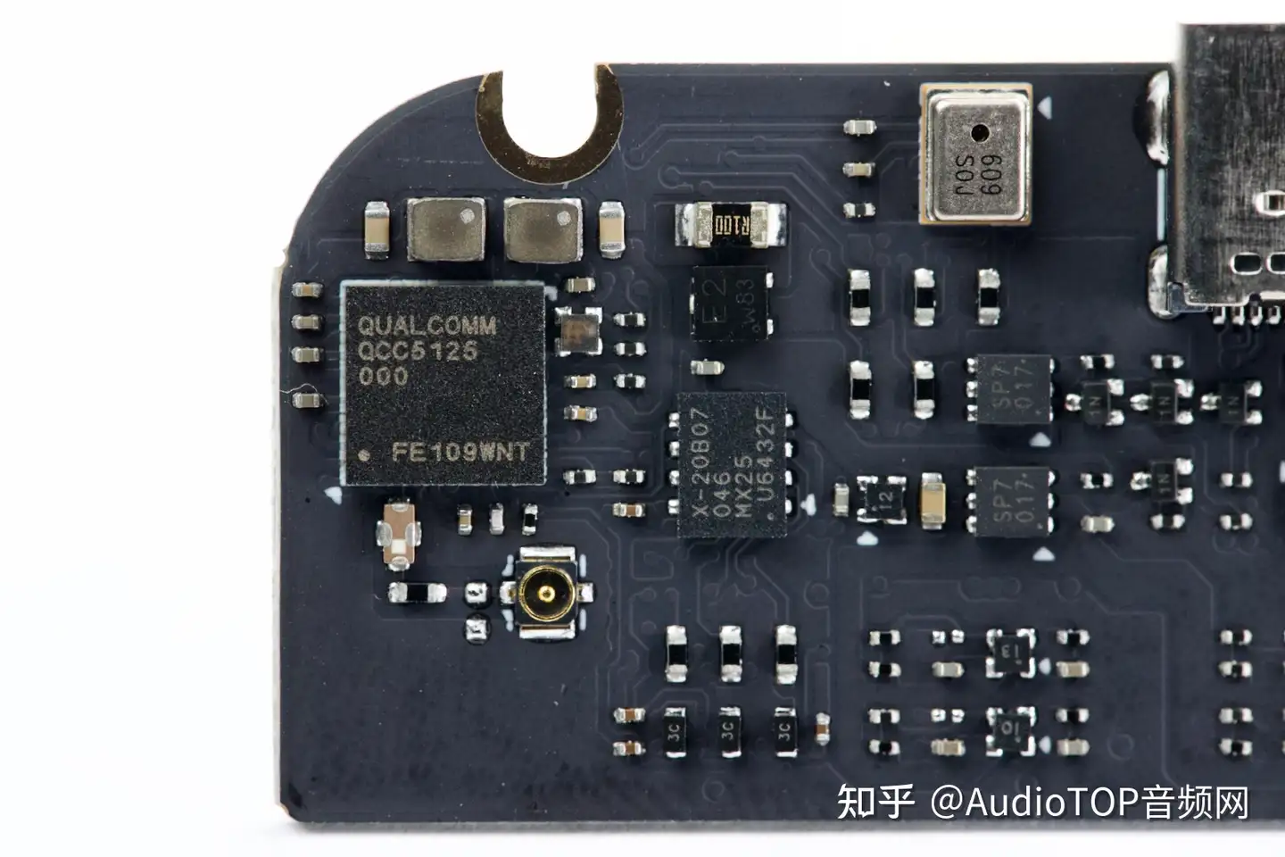

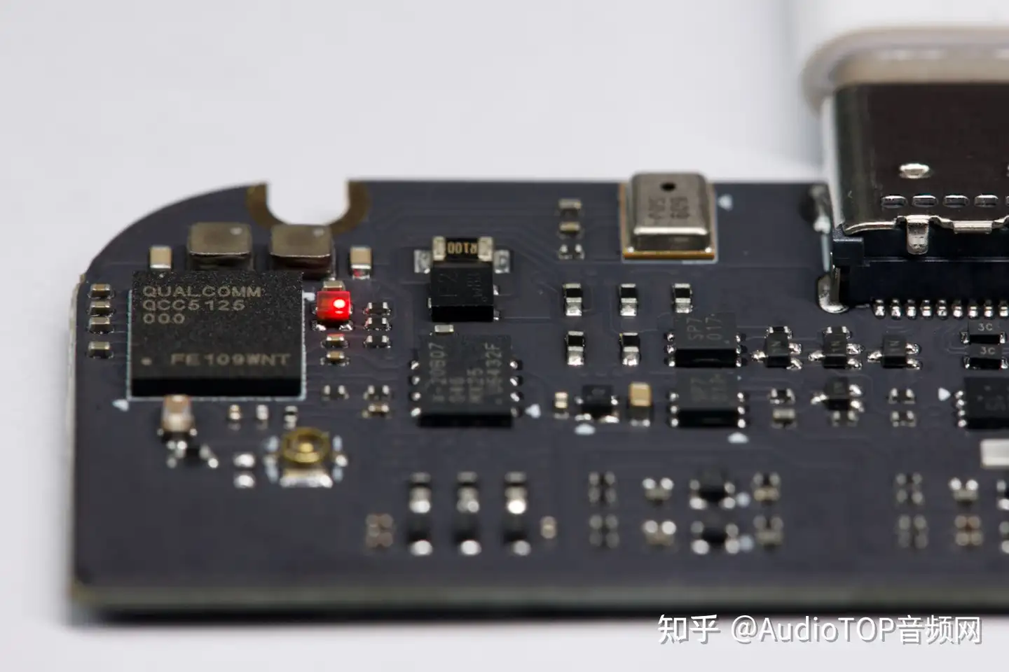

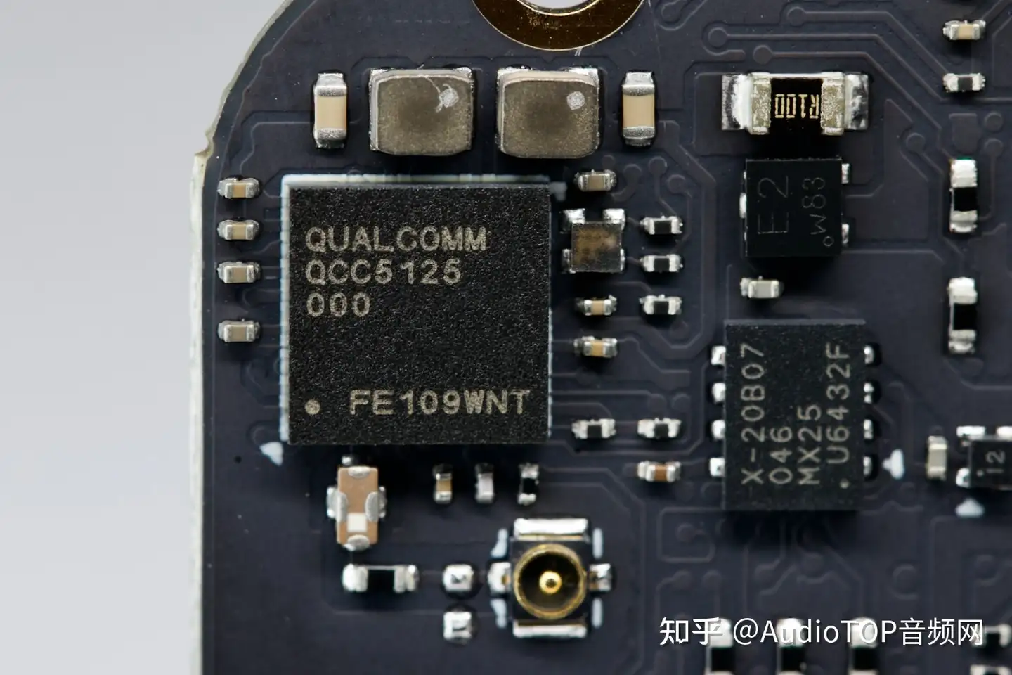

蓝牙无线音频通路部分
核心:高通QCC5125蓝牙SOC,支持LDAC和aptX HD两种高清编码,低延迟音频。
该芯片多见于中高端TWS耳机。
旁边是多色LED状态灯
耳放:RT6863D
ES9281AC PRO其实有内置耳放模块,但外置耳放能得到更高的功率极限。
RT6863D很常见,由于良好的性能,它几乎是小尾巴解码这类产品的标配耳放。

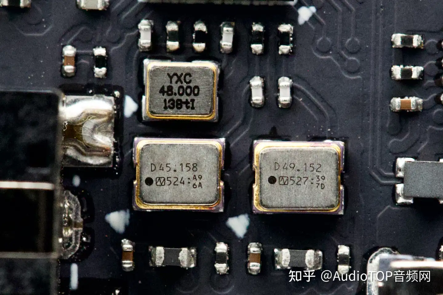

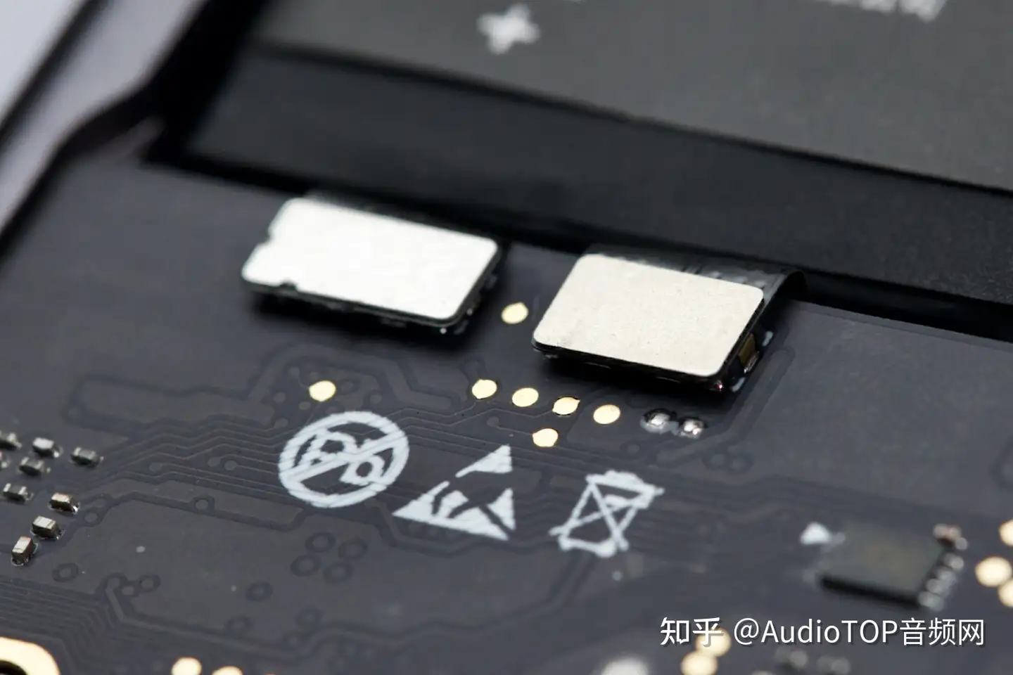

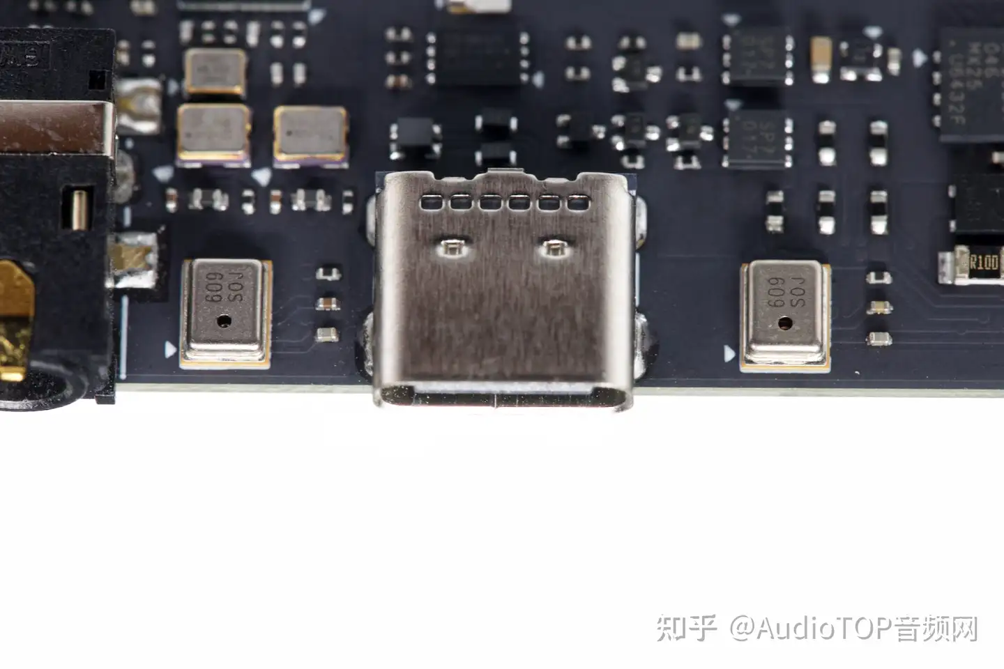

Tea一共有4颗晶振,其中两颗是NDK
2颗硅麦,分布在USB插座两侧

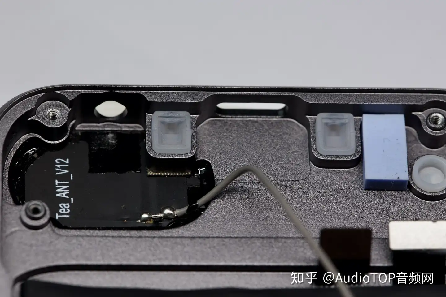

椭圆形的RF天线

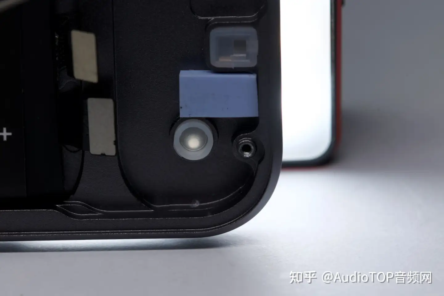

LED透射窗
杯形导光件
电池用两片白色的玻纤阻燃胶条固定在腔体上
电池插头特写

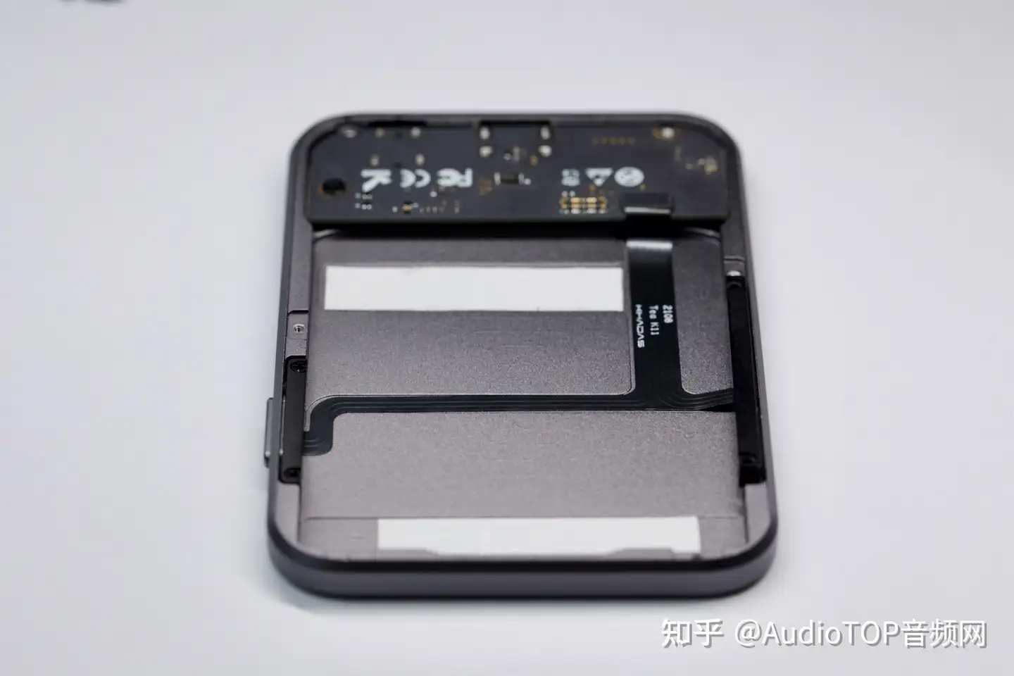

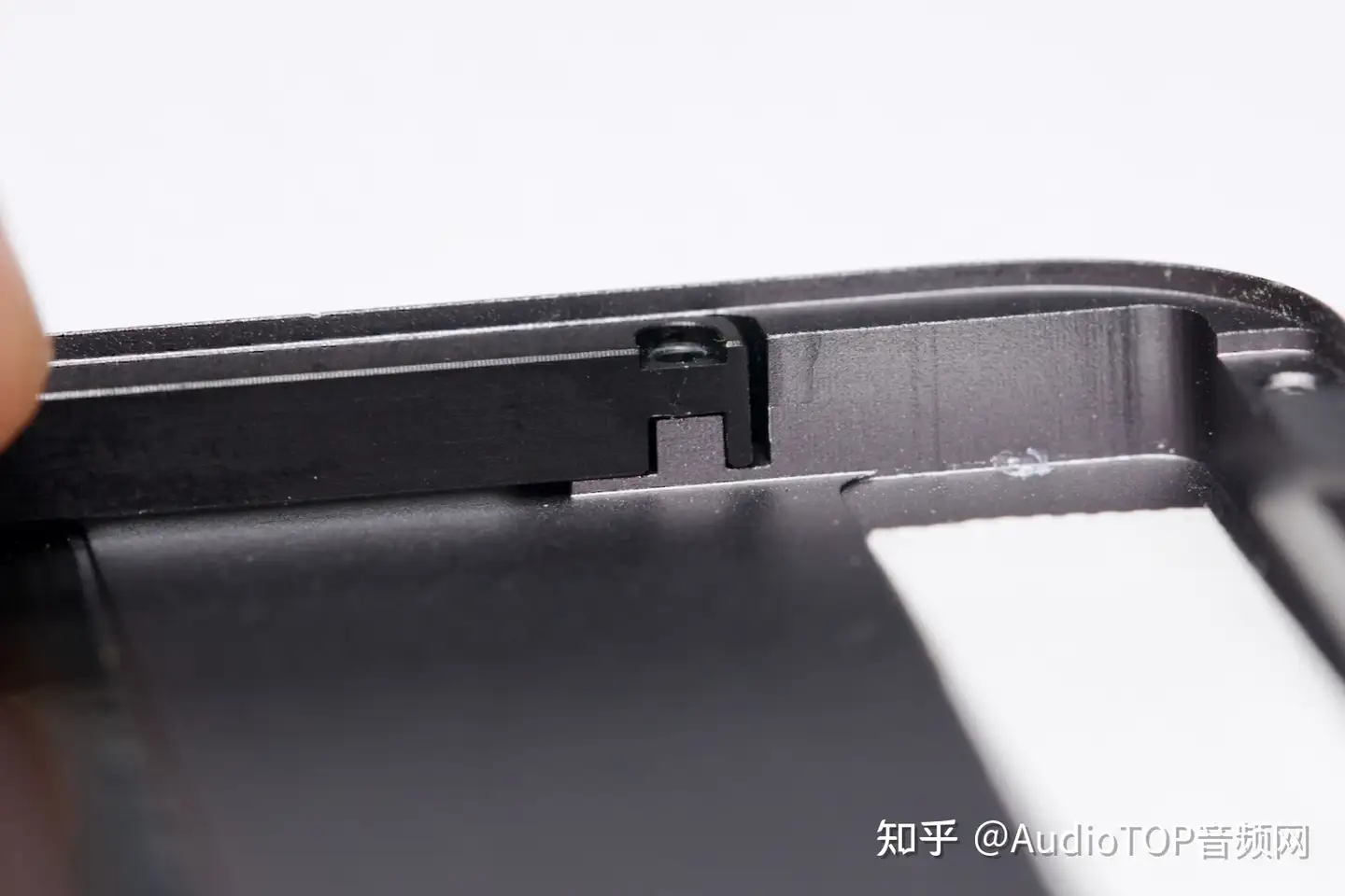

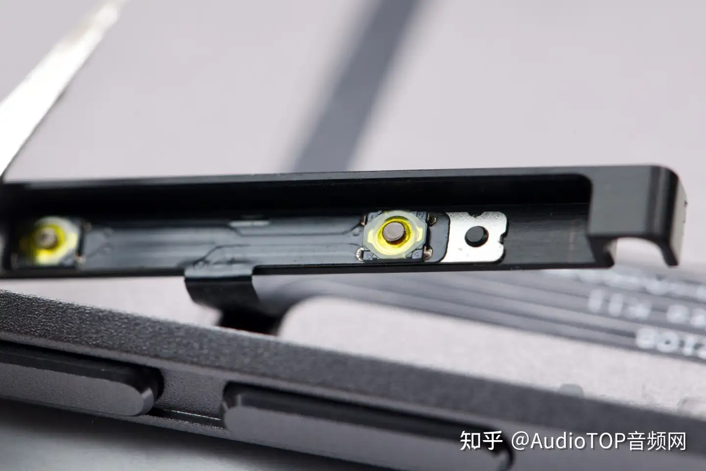

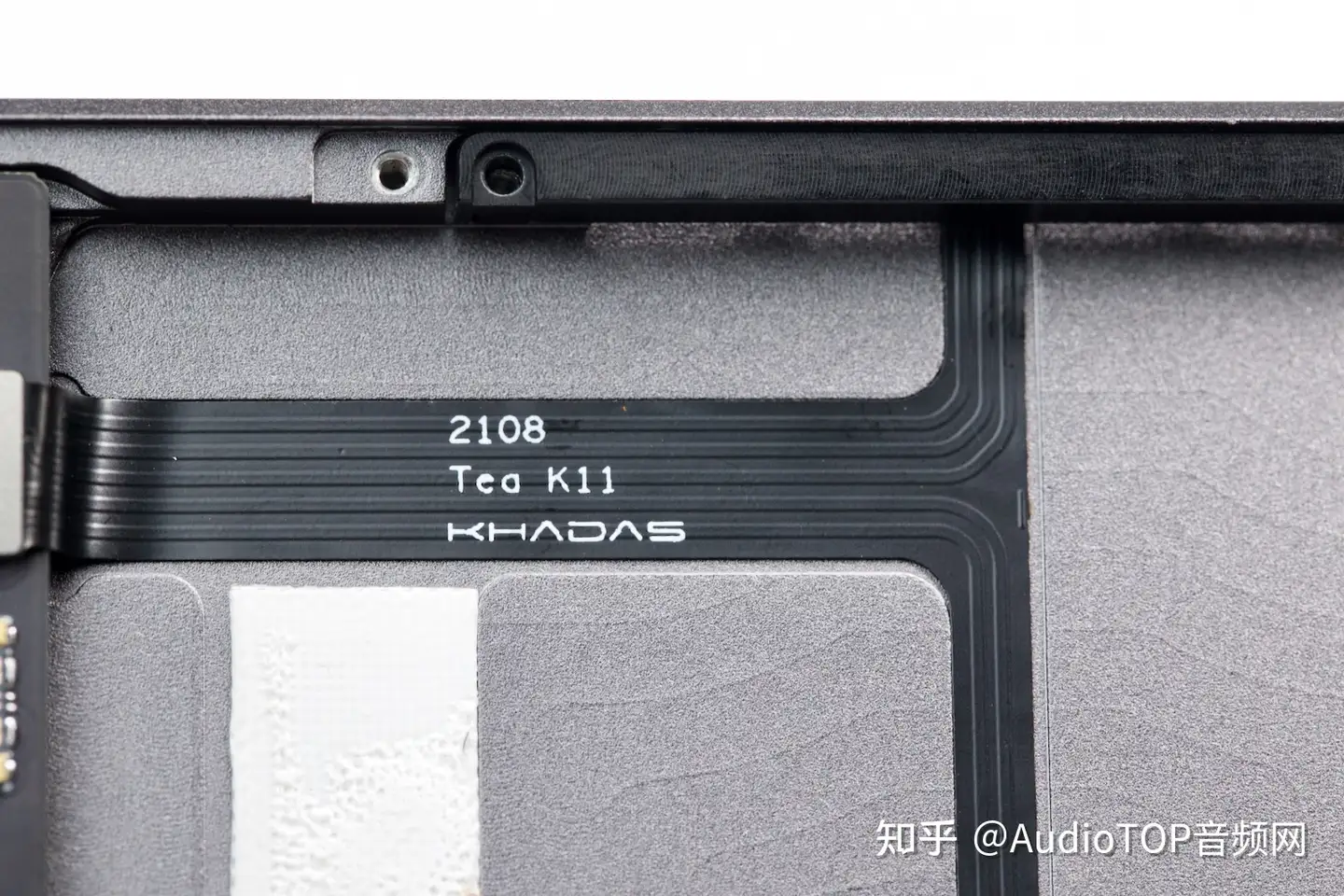

按键排线部分。
为了充分利用高度方向的空间,减少对电池厚度尺寸的侵占,腔体内侧设计了下沉的沟槽面结构,用来放置柔性电路板和胶条。

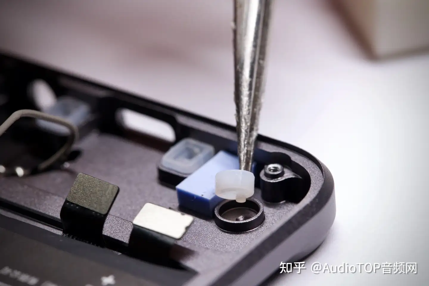

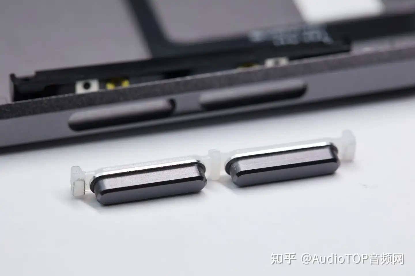

取下按键挡块的固定螺丝
严丝合缝的尺寸配合

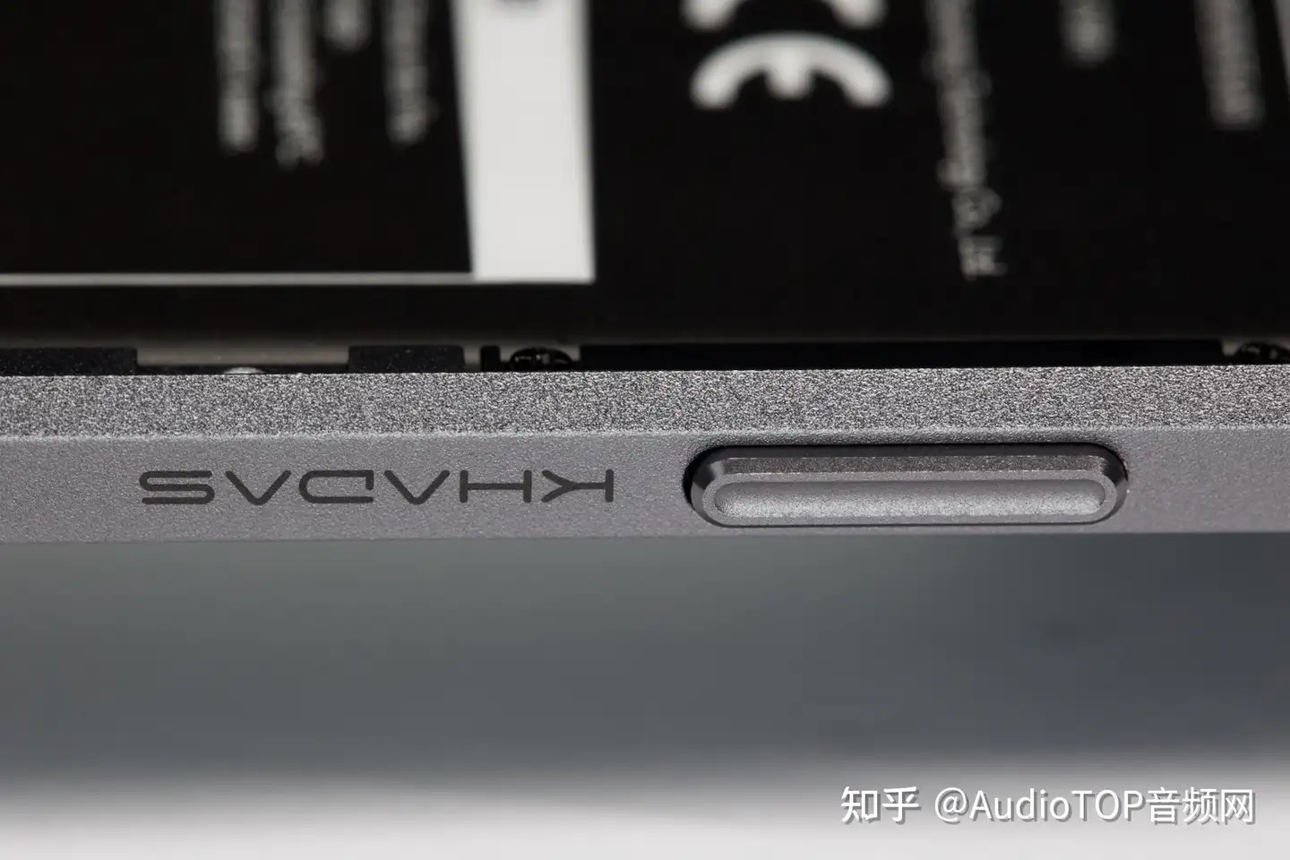

表贴型微动开关。柔性电路板先贴在一片金属薄片上,然后再铆接到挡块上。
带有防尘结构的金属按键帽
这是另一侧的开关按键
由于被平淡的外观误导,在拆解之前以为内部结构应该也比较无趣。随着拆解的深入,各种精彩设计的呈现是始料未及的。拆解过程中最有挫败感的环节是去除玻璃,持续了大约一个小时。去除玻璃板之后残留的背胶清洗又耗费了半个小时。不过,一般这种简单枯燥的环节我会打开一部电影,所以也不算浪费时间。

Tea被做成男女通吃的小清新外观,这和Khadas的一贯风格大相径庭。在去除玻璃板之后,极客风又有点回来了的意思。以个人口味而言,我觉得裸露的磁吸结构很有机械感,很好看,甚至更好看。

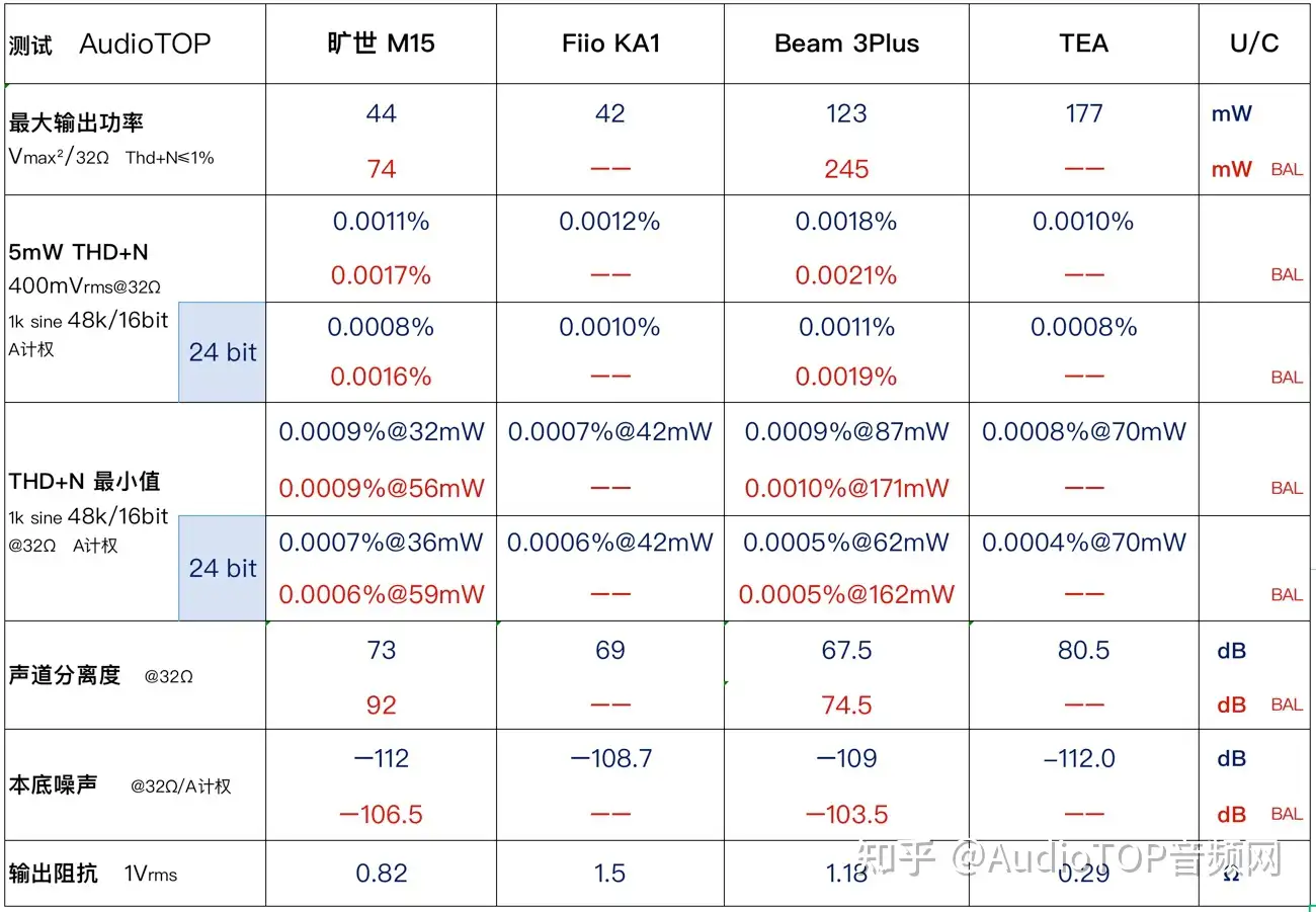

附:4个采用ES9281AC PRO的解码产品的音频测试对比
