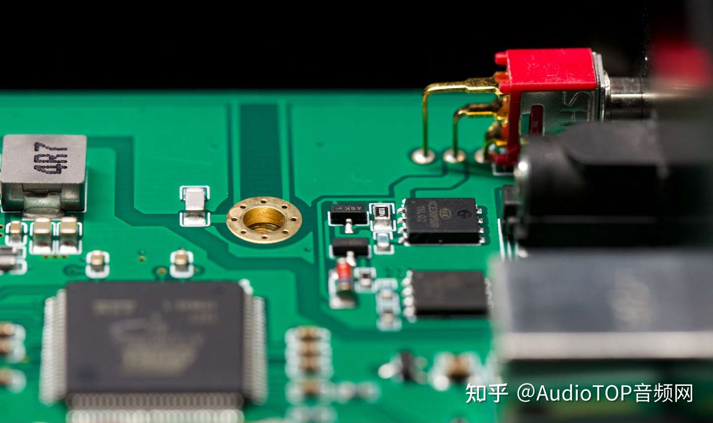

Amanero是经过了长期检验,在发烧圈口碑较好的数字界面解决方案。乾龙盛QU02是一台基于Amanero方案,在多方面做了强化设计的数字界面机型。
QU02完全弃用了USB口过来的电源,采用常见的5.5mm DC口,让+12V电源从外部适配器接入。+12V进到机内后,先经过两段降压,再通过分布式稳压元件送到各个芯片和功能区块之上,以求电路各部分各司其职,互不打扰。

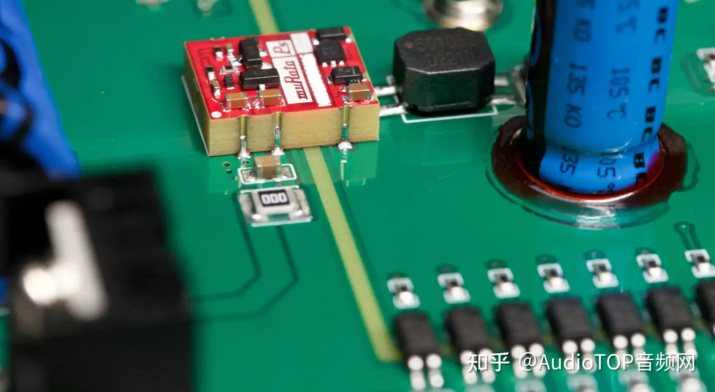

大量的Isolator元件被使用在I/O路径上。除了输出端还在USB信号输入端、供电端、I2S输出脚、状态输出脚等做了全局隔离措施,可以理解为Amanero界面功能区块这部分是悬浮于主板之外的。图中松糕状元件为隔离型电压模块,具备2kV绝缘强度。

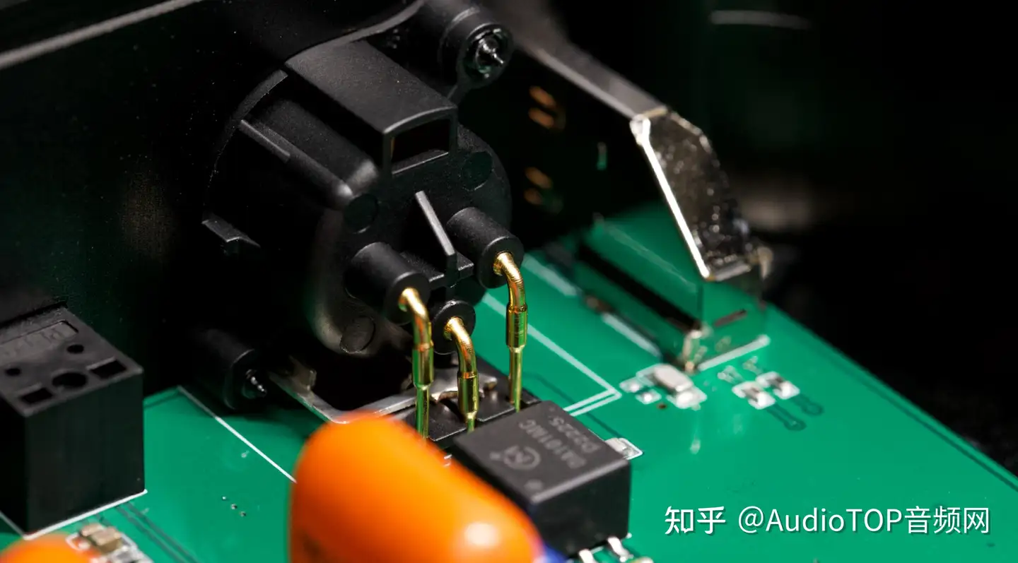

每一路spdif输出都有独立的驱动和隔离,地线也一一切割悬浮处理,以避免后端解码机群之间发生相互的电磁干扰和GND回路干扰。

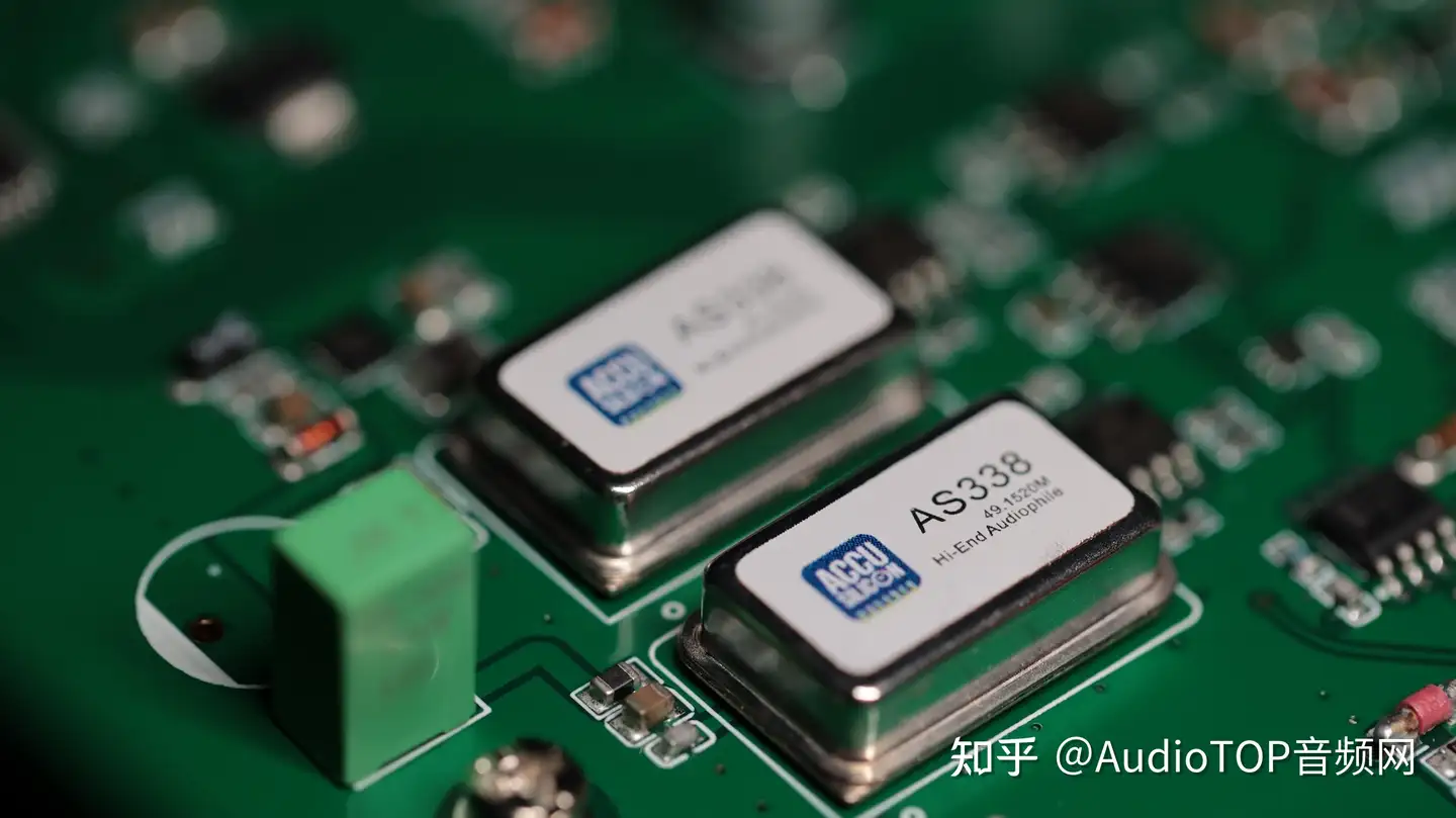

相对于微小型界面,QU02由于更大的PCB面积,可以容纳优质元器件。比如两颗巨贵的AS338低相噪充氮晶振。
元件的选型经历了开发者的反复试验比较,投入了大量时间精力,所以更多细节就不便在这里深入展示。有兴趣的朋友可以买一台自己拆开,必有赏心悦目之感。该机板材选料厚重有质感,制作装配考究,不听的时候拿在手里盘着玩也是极爽。

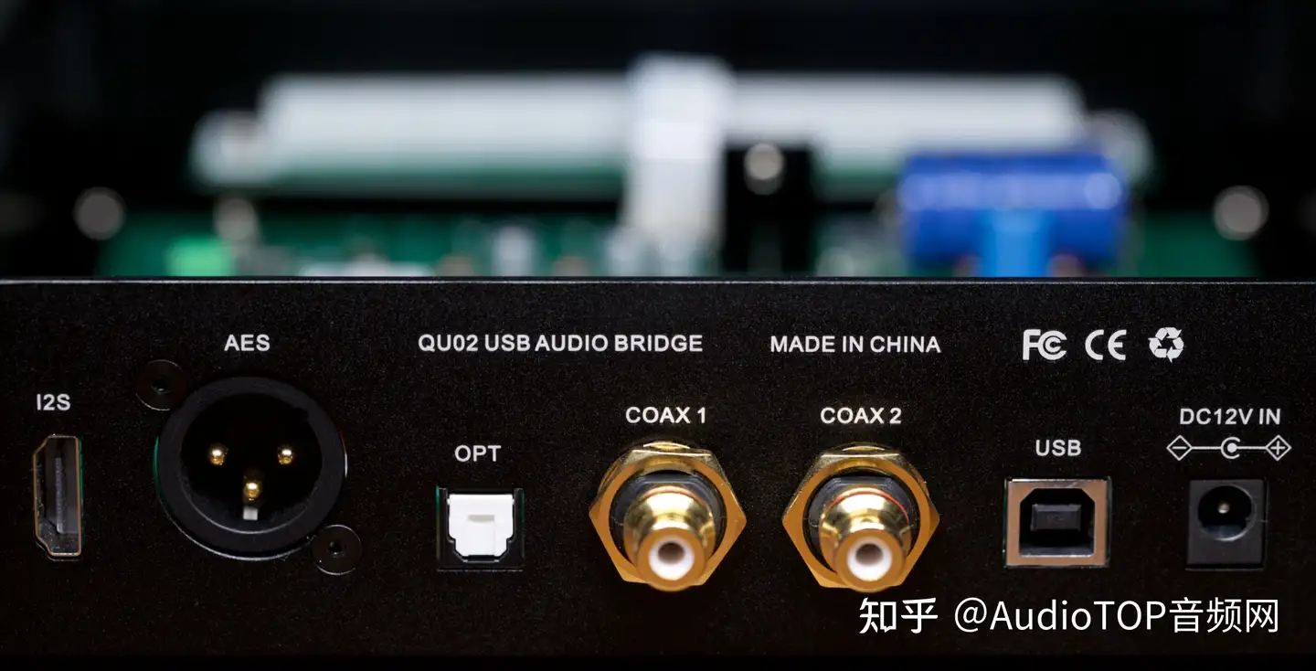

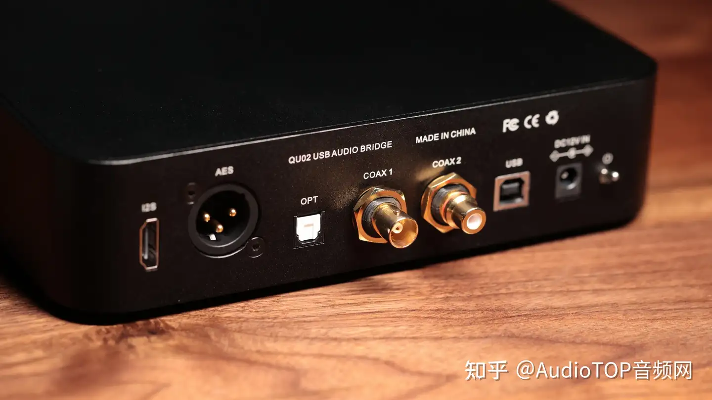

QU02提供了I2S、AES、OPT光纤各一个,RCA同轴两个,共四种类型五个端子。

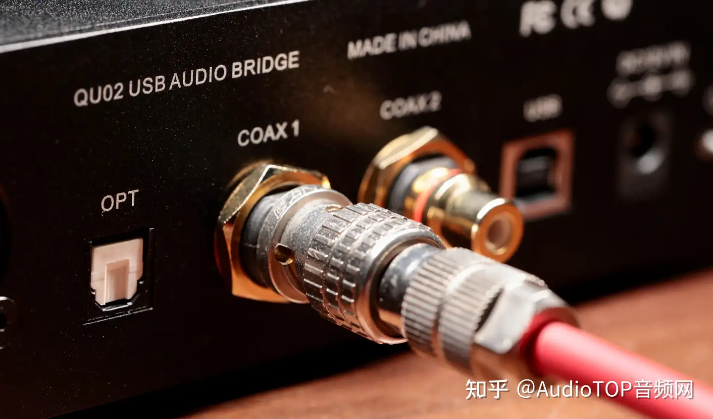

在我把其中的一个RCA自行替换成BNC之后,这个数字界面就覆盖了全部接口类型。
QU02的5个端口都能输出DSD,其中I2S口最高能到512x。

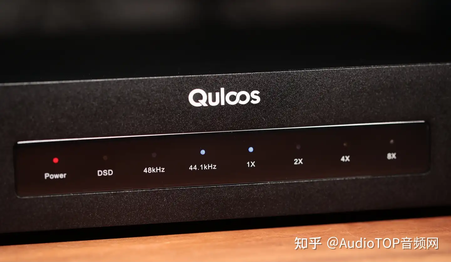

状态指示:信号类型和采样率。

作者: fixbug    时间: 2023-2-10 10:33
那块蛋糕是不是该加屏蔽罩,才是电器电磁隔离?蛋糕上面只是隔离漏电干扰的,猜测一下。
作者: 自由的风    时间: 2023-2-10 11:40
不需要屏蔽罩。如果需要,元件在制造时应自带。即便是用于信号耦合的isolator也没有屏蔽罩,就是图中的那些黑色4脚小元件。
事实上,高频串扰反而会利用屏蔽层形成的分布电容传播。
