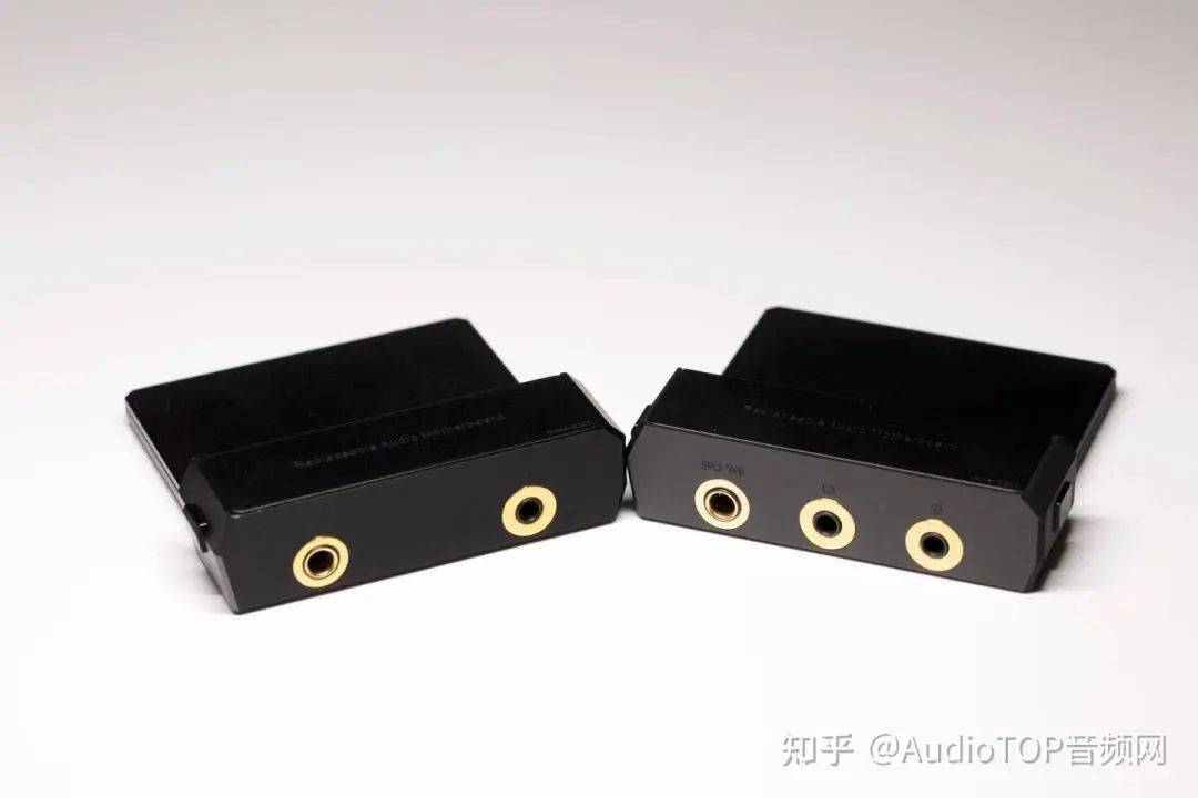

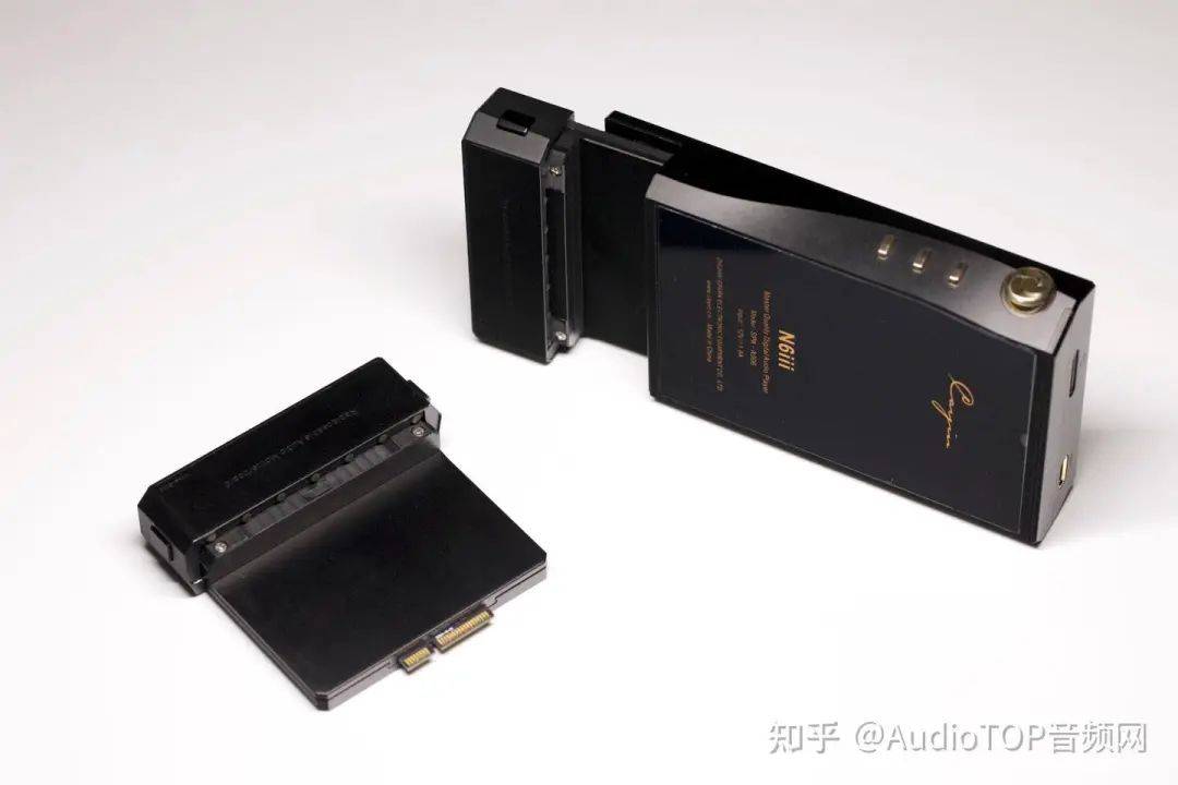

N6iii的音频主板采用快拆设计,此外它还支持热插拔。播放器自动检测主板的型号,并在大约10秒钟之内完成初始化。期间,屏幕上会显示对应的主板信息的介绍页面,但每次都来不及看全就是了。
N6iii 两块音频主板分别是C201和E203,来看一下两者区别。

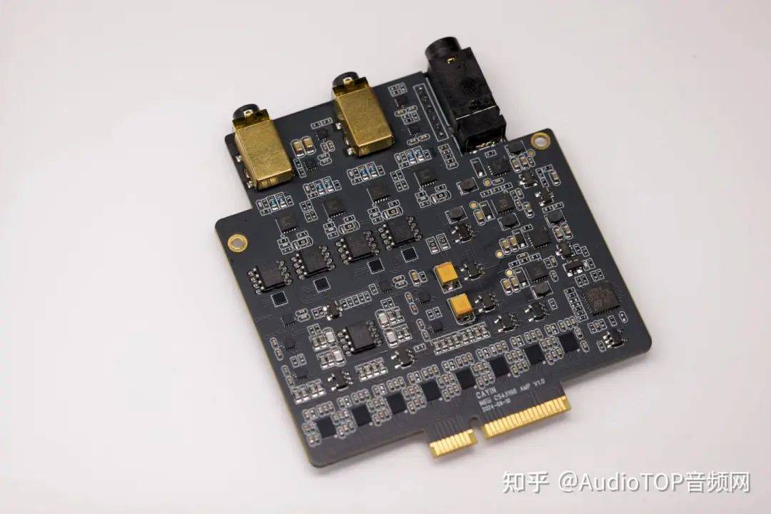

C201主板(CS43198):

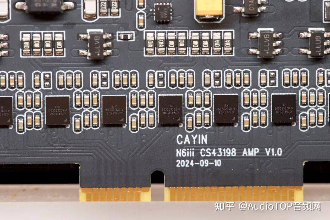

CS43198是Cirrus Logic的移动级旗舰DAC产品之一,同类中性能拔群。C201主板竟然使用了8片并联,颇有些用量变冲击质变的意思。
DAC并联设计自古有之,可以降低噪声和失真,这是有理论和实践双方面支撑的,几十年来,不断有厂机和DIYer这么做。但并联不仅增加物料成本,也增加电路复杂度,两片并联是最常见的操作,像N6iii这样大规模的8片并联还是相当少见。

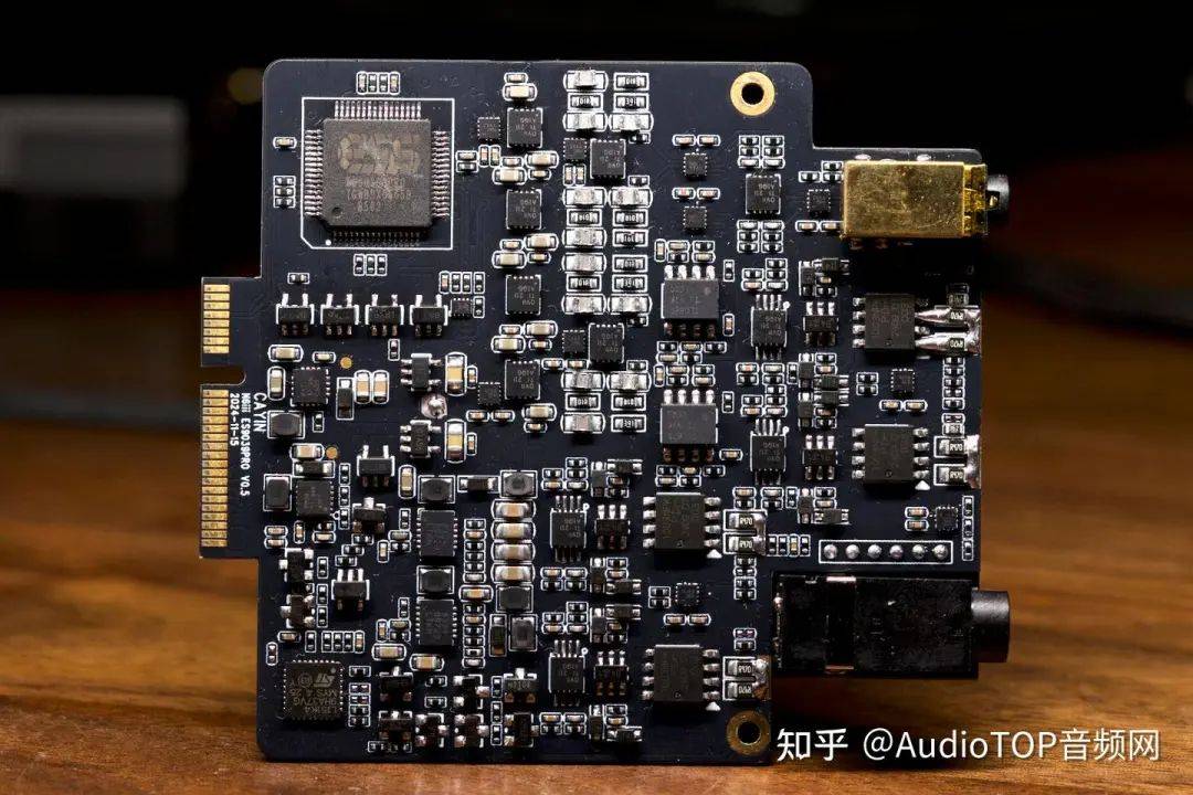

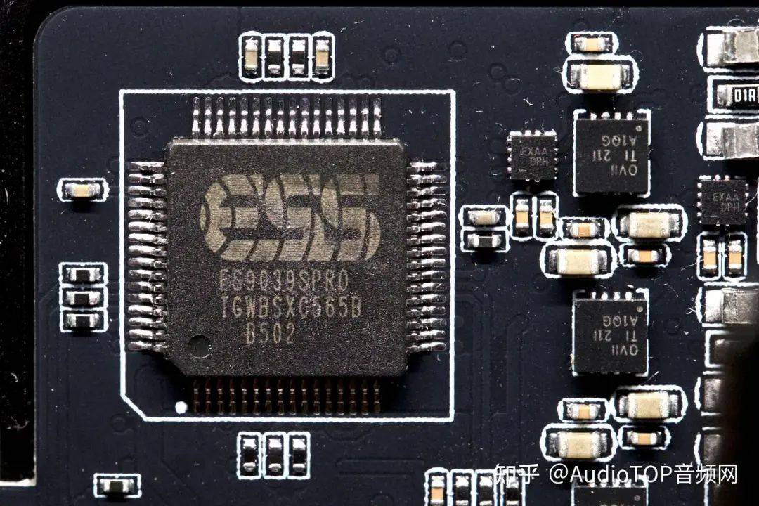

E203主板(ES9039SPRO):
曾经ES9038PRO是ESS公司的最强8通道DAC,现在9039SPRO与之并驾齐驱。我原以为9039SPRO是比9038PRO小一个尺寸的芯片,但其实两者是完全相同的封装。
桌面级的旗舰DAC被凯音放进了一个模块,小体积更凸显其硬核,我愿称之为反差萌。但同时也意味着有来自供电和散热的双重挑战。9039SPRO耗电的同时也是个大热源,为了帮助散热,E203的电路板上多了一层柔性导热片。

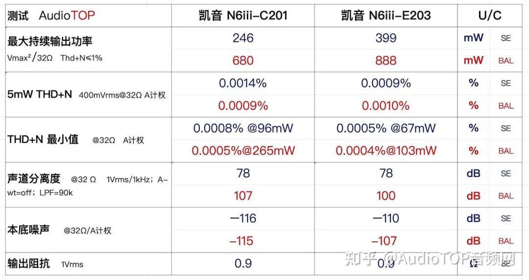

音频性能测试和其他

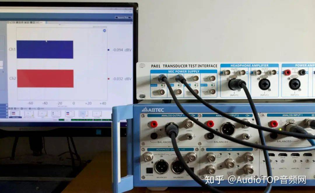

C201采用音量控制芯片,在模拟层面进行音量调节。在测试中我们发现C201的本底噪声更低,因此匹配高灵敏度动铁耳机更有技术优势。同时,C201平衡口的分离度明显更胜一筹。
功耗:C201使用时发热较低,续航略长。
E203的耳机驱动级由OPA1612+分立器件组成,可看做是运放+扩流的一种,这让它有更高的极限和灵活性。在测试中,E203的输出功率更高,无论单端或平衡口都是如此。并且它的工作状态有A类、AB类还有Hyper,对不同耳机的适应性更广。换言之,可玩性更强。
功耗:E203使用时发热较大,续航略短。

(本文音频测试所使用的设备:ABTEC A10音频分析仪)
