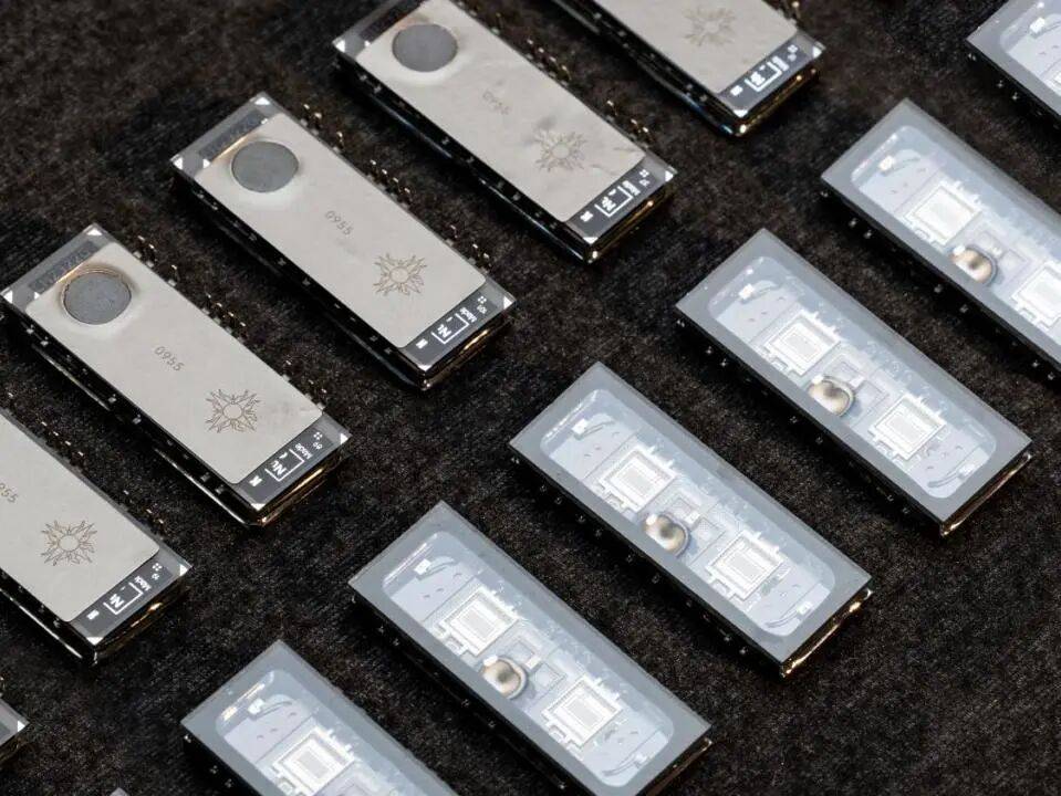

第六代 Nutube 6P1 电子管应用技术
Nutube 6P1 技术应用是 Cayin 电子管旗舰的核心。
N8iii 搭载第六代 Nutube 6P1 电子管应用技术,胆味更醇,干扰更低,适配更优。
- 定制化电源方案:灯丝供电采用低噪声 LDO 线性稳压搭配 LC π 型复合滤波退耦架构,阳极高压通过升压电路+ LDO 线性稳压+异型电容并联滤波退耦协同调校,精准滤除电源纹波,精细优化动态响应速度。
- 可调控胆味风格:通过精准调节负反馈深度,实现胆味浓淡调校,兼顾经典与现代听音偏好。
- 电路与布局升级:电子管音色电路采用经典三级放大结构,同时优化搭载 JFET 恒流源负载的分立缓冲输出级电路,提高静态工作电流,对整机布局、接地体系与屏蔽结构进行专项优化,从硬件层面降低干扰。
- 屏蔽减振优化:针对 Nutube 6P1 因栅极/荧光屏悬浮振动结构导致的麦克风效应,采用 FPC 柔性线路板+定制硅胶防振套+自研吸波材料+顶针柔性悬挂系统构建四重防护体系,自研吸波材料通过双重损耗机制高效吸收杂散电磁波、消除电磁干扰,有效隔绝模组微振动,强化模组屏蔽与减震性能,解决震动、气流、电磁干扰引发的异响问题,提升系统稳定性与声学还原表现。让胆味更纯粹,日常聆听更安心。

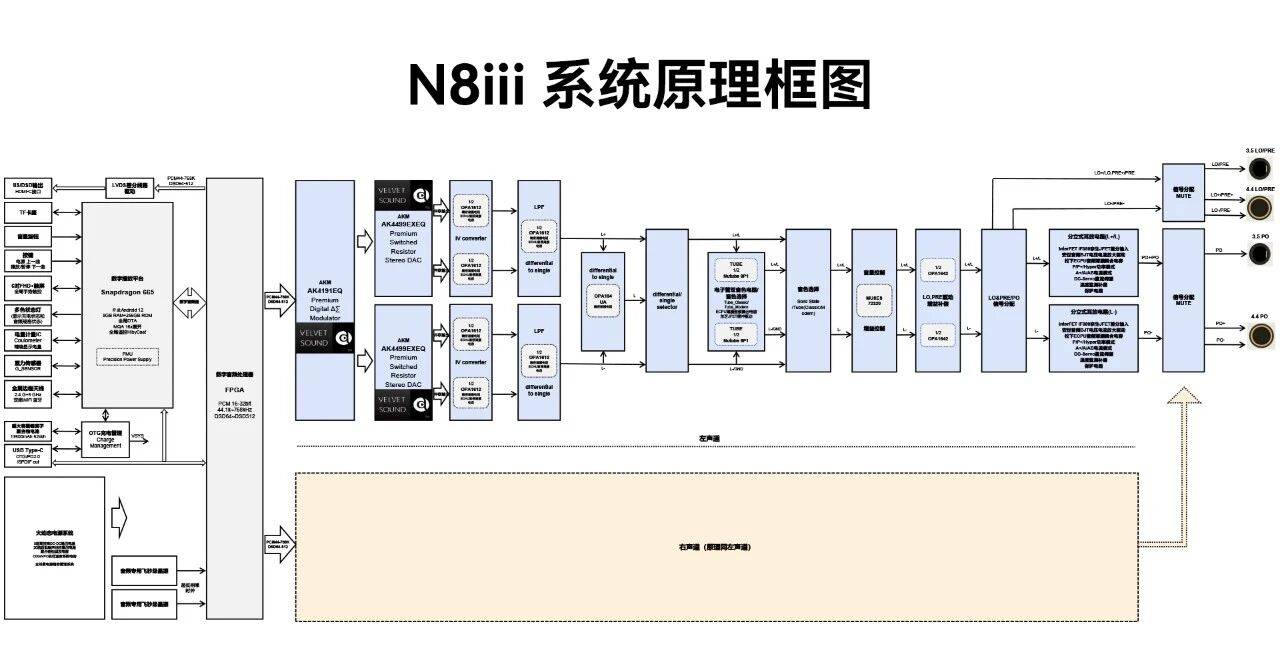

3. 新旗舰级 DAC 解码架构,全通道并联高解析输出

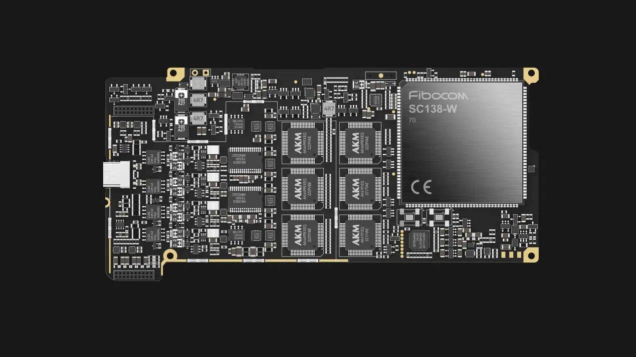

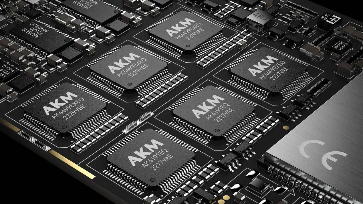

N8iii 采用 AKM 新旗舰解码方案,搭载 2 颗 AK4191EQ + 4 颗 AK4499EXEQ,以左右声道独立架构分别搭建数模转换系统(每声 AK4191EQ+2 颗 AK4499EXEQ),始终工作在 Mono 单声道模式,实现全通道并联全平衡差分电流输出,动态特性大幅提升,实现更精准的解析、更规整的声场、更丰富的细节。
N8iii 2 颗 AK4191EQ + 4 颗 AK4499EXEQ

N8iii PCB 版
- 高规格器件选型:差分输入级选用超低噪声音频专用孪生配对 JFET InterFET IF389,实现优异输入特性与高信噪比;功率驱动输出级采用安世(Nexperia)对管封装高线性度晶体三极管,热稳定性、音频性能与负载驱动能力俱佳,同时强化 VAS 级对功率输出级的电流驱动性能,重载场景下依旧稳定。

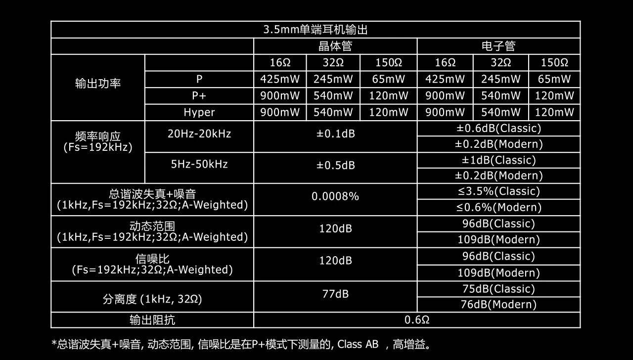

- 双电压双功率输出:全分立元件搭建每级放大电路,通过切换工作电压实现宽广负载驱动性能,一键切换标准功率(P 模式)/高功率(P+ 模式),适配 16Ω-150Ω 全阻抗耳机。
- Hyper 火力全开模式:专为耳机听音体验打造的特色功能,选择后会同步开启 P+ 高功率模式与 Class A+ 进阶放大模式,进入整机性能蕞强状态,音质更纯更通透、声场更规整、动态更饱满,解锁旗舰级听音体验。
单端 PO 输出功率可达900mW
平衡 PO 输出功率可达1285mW
*16Ω 负载下 Hyper 模式
经典音色(Classic)/现代音色(Modern)/晶体管音色(SS)、Class A+/A/AB 三档放大模式、P/P + 双功率模式,再加上满血版 Hyper 模式,构成了 N8iii 完整且强大的听感体系。它不仅完整传承了 N30LE 上广受烧友赞誉的旗舰级音色架构,更在此基础上优化升级、丰富模式,让每一种曲风、每一副耳机,都能找到契合、舒展的声音表达。
实测之下,N8iii 的耳放电路可从容驱动各类型耳机,推力相较 N8ii 更为充沛,适配范围相较 N30LE 更为全面,真正做到全阻抗通吃,全耳机推满。

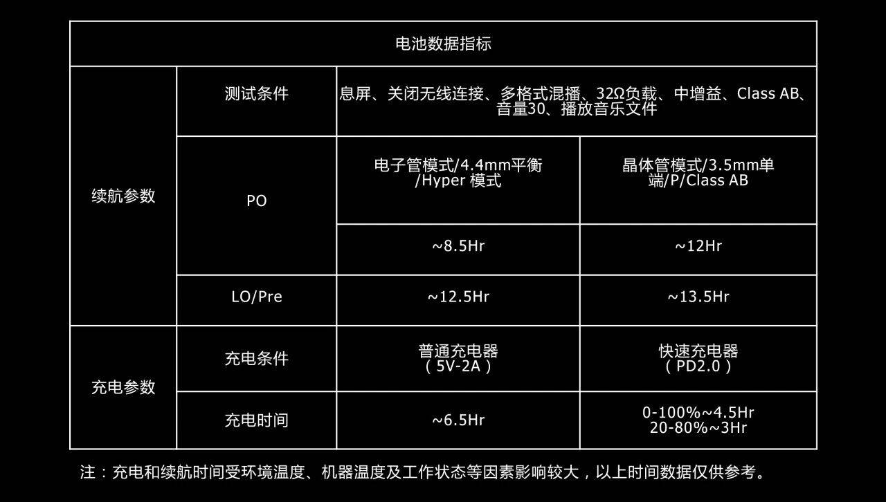

- 主供电电源:采用 13500mAh 3.85V(52Wh)的锂离子聚合物电池,电池组采用 1S3P(一串三并)架构,经容量、内阻等关键参数精密筛选配对后并联使用;搭配大电流低内阻大容量电池保护板,充分释放电池性能,满足音频重放对供电的严苛要求,支持 PD2.0 快充,满充状态下续航时间可达 12 小时 (3.5mm 单端 PO)。

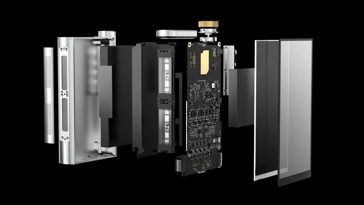

针对旗舰级电路配置带来的多热源特性,打造专研定制化导热散热系统,从机身材质到内部结构做全维度散热优化,有效降低热噪声,保证整机持久稳定工作:
· 高导热精工设计:机身选用 6063 铝合金打造,功放主板采用八层高性能 PCB,沉金工艺与立体包地设计,有效降低 EMI 干扰,提升系统抗干扰能力;板材选用 IT 180A FR-4 高 TG 基材(TG≥170℃),并采用树脂塞孔盘中孔工艺,在提升结构强度与可靠性的同时,保障电流传输顺畅,优化整机散热表现。
· 内部全域散热架构:专研定制热管理架构,通过石墨烯与硅胶复合导热介质协同铝合金内框架,构建全域吸热匀温系统,以低热阻高效传导路径实现热量快速疏导,整机温控均衡、工作状态持久稳定,从源上弱化热效应对音频性能的干扰。
N8iii 内部架构

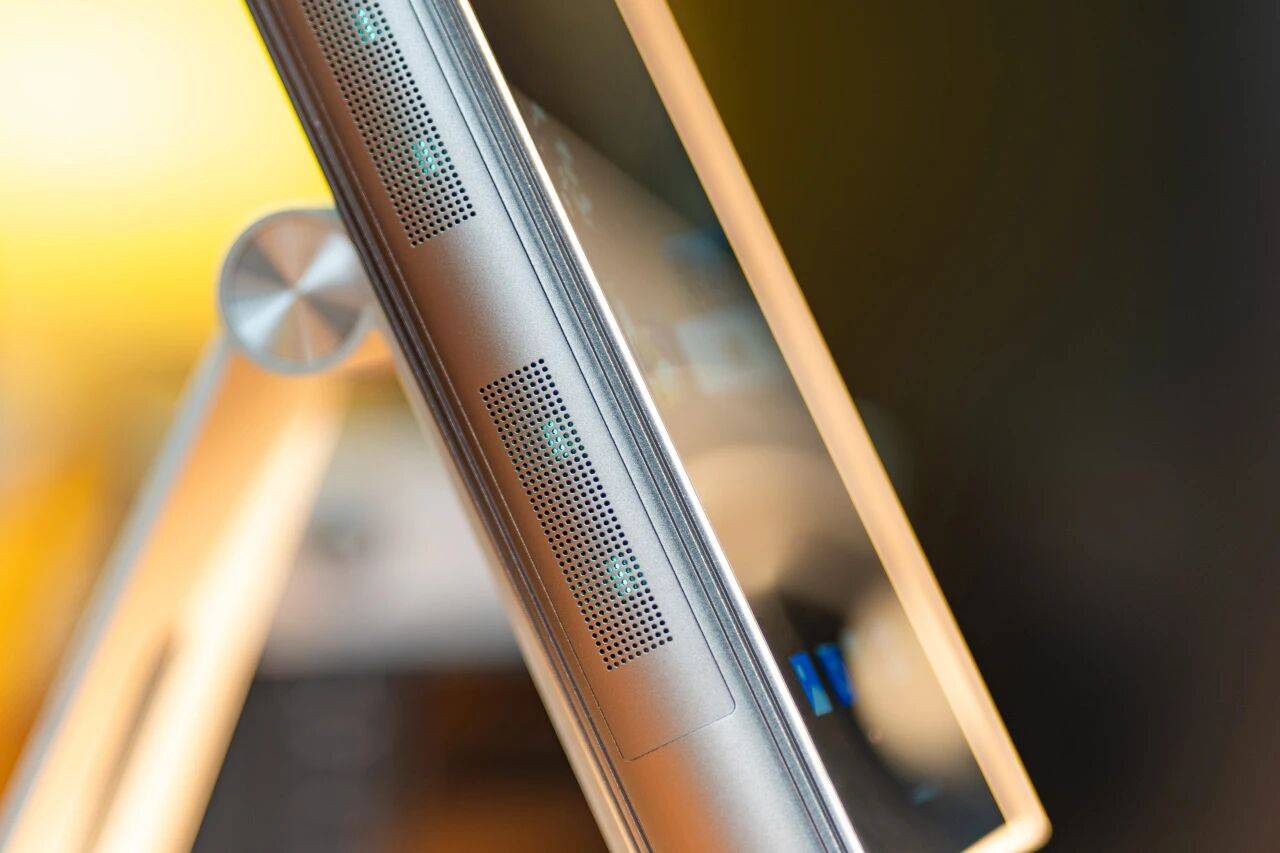

电子管网罩:侧面电子管挡板经激光精密钻孔成型,具备出色电磁屏蔽性能,既保证通风散热与电磁屏蔽效果,又与机身风格融为一体,电子管工作时的荧荧微光,仍是那份熟悉的 N 系仪式感。

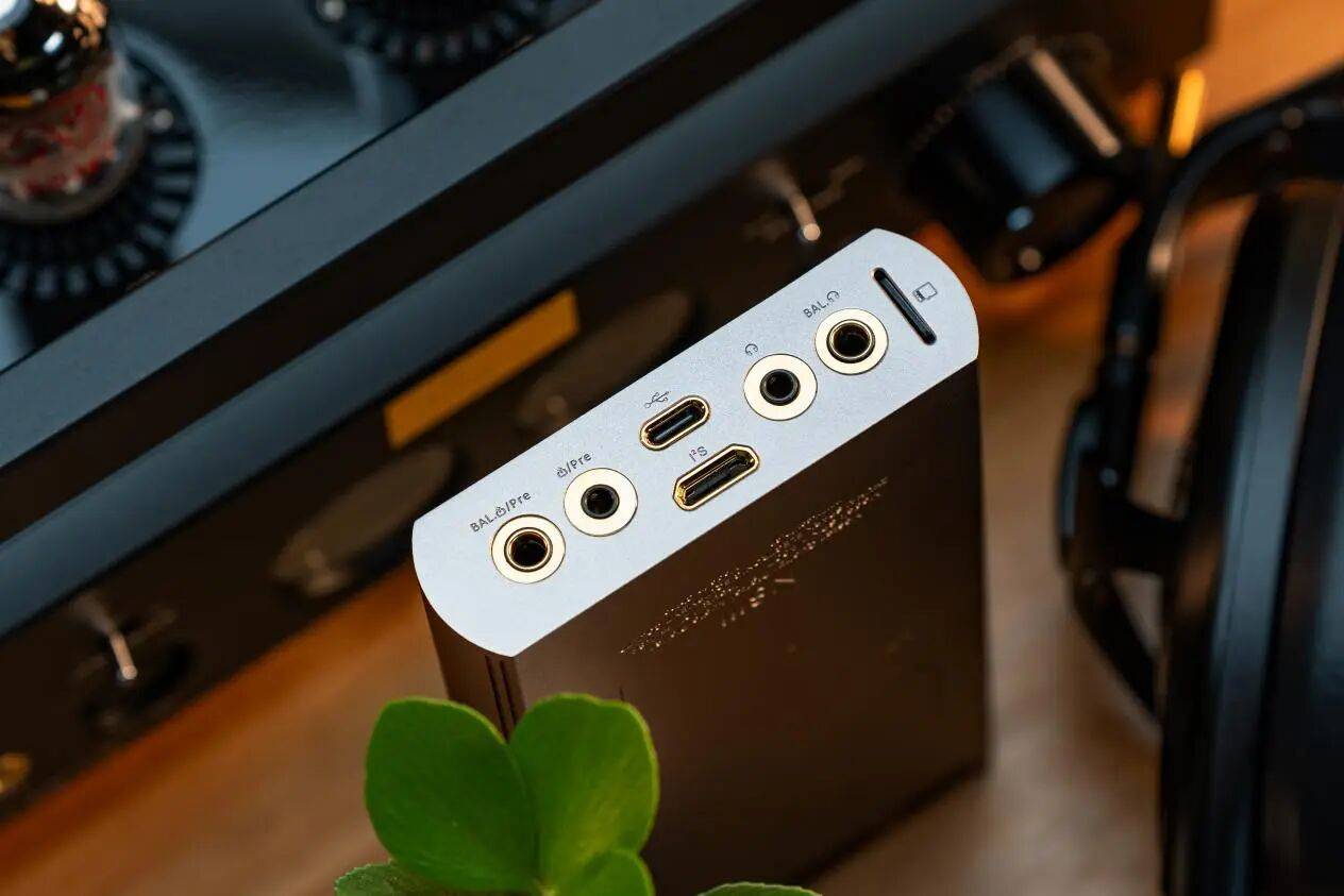

模拟音频输出:配备 3.5mm 单端 PO/LO/Pre、4.4mm 平衡 PO/ LO/Pre,LO/Pre 模式随心选,支持高/中/低三档增益调节,3.5mm PO 兼容 OMTP/CTIA 标准耳机;
数字音频接口:I²S/DSD;S/PDIF 同轴;USB Audio;
无线音频:蓝牙 5.0,支持接收/发送,兼容主流编码,无线听音也能实现高解析;配备双频 WiFi,支持 App 安装,拓展性拉满。
