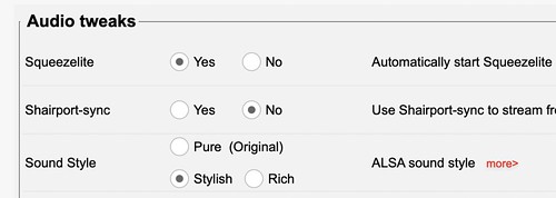

使用方式:
选择 Stylish这个选项就可。

发表于 2021-8-10 12:51 | 显示全部楼层 来自 香港
在小弟这两天听了这个版本后,觉得这是一个非常重要的版本。
重点在产生的音场,几乎都在喇叭的后方,而我的喇叭距墙不到25cm。
人声或单一乐器,都拉出了一段不少的距离,表现出舞台距离的效果。
一开始听可能不适应,因为以往听过的音响产生的音场都比较类似录音室的感受。
小弟常在教会听到现场的乐器,知道这才是真正的现场,就是音场是有一段距离的。
https://www.stsd99.com/phpBB3/viewtopic.php?p=19977#p19977
